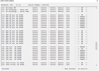

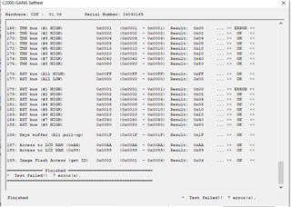

这是我第一次使用此工具、无法对文件进行编程。 问题如下。 如何解决该问题?
自检正常
因为我的电路板已通电、所以我认为我不应该选择“由程序员提供“选项。
    自检
    当我使用 ti XDS100V3 时、自检可以

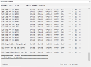

    需要检查的一点是、该器件的输入电压为 3.3V。 您能否检查提供的电源是否符合此要求?
     在启用这个 3.3V 复选框的情况下、自检显示为正常?
    谢谢。此致、
    Charles
    你(们)好
    此器件的输入电压为 3.3V。
    自检 显示为 OK 、 我使用 TI XDS100V3、而不使用 C2000-GANG
    该设置正确吗?
