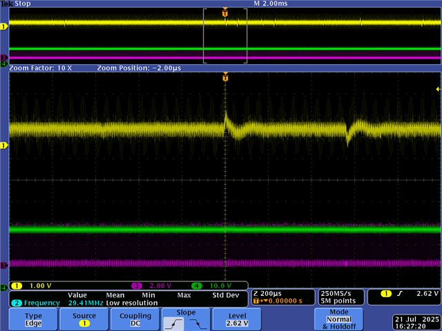

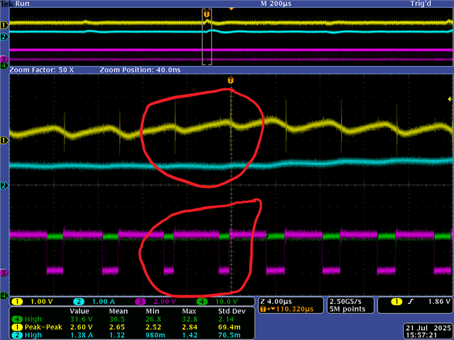

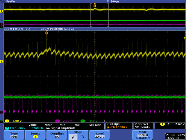

    我没有使用电子负载连接了真实的电池并查看波形、发现电感电流和输出电流波形有奇怪的行为。
    黄色:电感器电流高侧检测
    蓝色:输送到电池的输出电流。
    紫色:PWM 脉冲
    如红色标记所示、PWM 脉冲存在这种奇怪的行为、在这种行为下、它们不会在正确的时间关闭、而 iL 不断上升并恢复正常。
    是否与 iL 上反映的斜率补偿或 PID 调整有关?
    该尖峰的频率约为 1.7kHz。

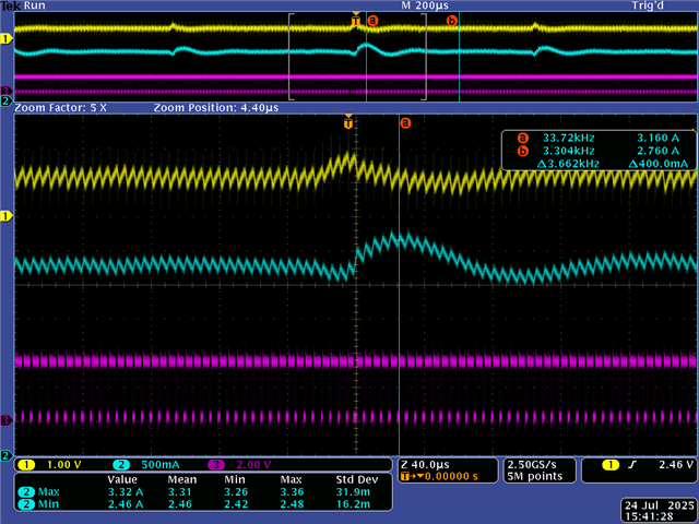

    输出电流请求为 3A、尖峰约为 3.16A、如上图所示、UC 通过在这些瞬间增加 PWM 导通持续时间来实现这一点。 我不明白为什么会发生这种行为。 是因为 PSU 吗? 还是其他方面出了问题?
    尊敬的 Mohan:

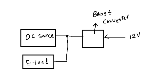

    电池不同于电阻负载。 电池的电阻 通常如所示 m Ω。对于电流环路、电流环路的增益取决于“Vin/Rload"。“。 我们在 R=6.6ohm 处调整环路。 假设电池的电阻为 66m Ω、那么电池的交叉频率将提高 100 倍。 您可以尝试使用以下设置来调整环路吗? 在负载处、您可以将直流电源和电子负载连接在一起来模拟电池。 在此设置中、电子负载需要为 CC 模式。
