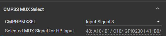

CMPSS2 HP3 输入有两个输入引脚。 如何检查哪个引脚处于活动状态?
例如、在 syscfg 中、哪个引脚是 CMPSS2 HP3 输入引脚
Leo

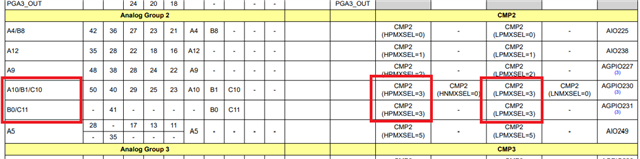

    您正在使用哪个软件包? 根据数据表、CMPSS2 HP3 上的 B0 仅在 100PZ 引脚封装上可用。
    尊敬的 Stevan:
    封装为 100 引脚。 如何检查 哪个引脚是 CMPSS2 HP3 输入引脚
    嗨、Leo、
    您是否在数据表和 TRM 中检查了 100pz 的多路复用?
    您好、Steven:
    您好 Leo、
    让我检查一下、我会回来给您的。
    Leo、
    我确认上表中有一个错误。  B0/C11 应位于 CMP2 HPMXSEL = 4 和 LPMXSEL = 4 上。
    A10/B1/C10 正确无误、如图所示。
    会提交一个错误来更正文档。
    您好、Matthew、
    感谢您的确认。
    但是、syscfg 中的设置与错误 DS 相同。
    Leo
    Leo、
    是的、我们也需要纠正这个问题。  客户可以选择手动更正目前由 SysConfig 工具生成的 board.c/board.h 文件。
    如果它们使用的是 A10/B1/C10、这些是正确的、无需采取任何操作、则仅当它们使用 SysConfig 用于 B0/C11 时
