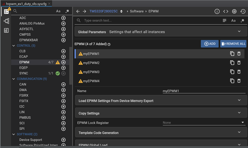

    注释指出建议运行 TRM、以实现全范围占空比控制。 您可以参阅以下示例、其中显示了其实现方式、尤其是对于加法模式计数器。 您可以查看其.sysconfig 文件、该文件适用于它为您的案例所做的配置并与您的配置相匹配。 我建议您检查此示例的每个选项卡、看看您的代码是否有任何差异、然后尝试修复。
    Sumit
