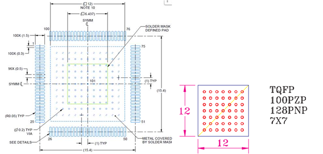

尊敬的 champs:
我向使用 PZP 封装的客户询问这个问题。
根据下面的应用手册图 1、
https://www.ti.com/lit/an/slma002h/slma002h.pdf?ts = 1745983095261&ref_url=https%253A%252F%252Fe2e.ti.com%252F
是否似乎未使用 PowerPAD 外部的过孔?
如果是、用户能否只移除  PowerPAD 上的所有过孔、并仅保留 PowerPAD 下的 49 个过孔、即焊盘正方形(12x12 尺寸)下方的 49 (7x7) 过孔?
用户希望节省更多布局空间。
    尊敬的 Wayne:
    是的、用户可以肯定地移除 PowerPAD 区域之外的过孔。
    Joseph
