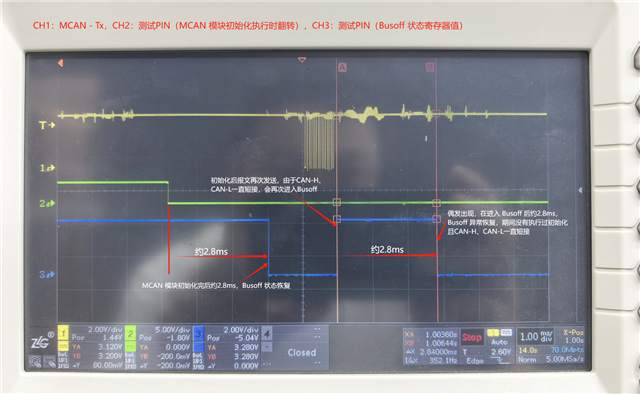

我们发现总线关闭恢复并触发中断、同时 CAN 总线仍然短缺、固件不进行复位或初始化、想知道什么原因吗?
下面是波形、 通道 1 是 CAN-TX、通道 2 是 GPIO、用于指示固件执行 mcan init(从 H 到 L)、通道 3 是 GPIO、以 mcan 中断为单位指示总线关闭状态(可以检查下面的中断代码)
CH-3 为高电平表示总线关闭在开始时设置、然后 CH-2 拉至低电平以执行 mcan init、通道 3 拉至低电平以指示总 线关闭在 2.8ms 后中断时恢复、然后 CAN 总线再次保持短缺、通道 3 在中断时再次拉至高电平以指示总线关闭设置、但是为什么即使 CAN 总线保持短缺、通道 3 也会在 2.8ms 后拉至低电平?

    感谢您的建议、是的、我们唤醒了 MCAN 没有自动总线恢复功能、我们的问题不是如何执行正确的初始化过程来恢复总线关闭、但感到困惑的是、为什么总线关闭状态标志会自动从 1 更改为 0、而客户代码不执行任何 MCAN 初始化过程。
    您可以检查波形和中断代码、当 CAN-H 和 CAN-L 短缺时、ch3 输出 PSR.BO 位以指示总线关闭状态、变为 1(这对于总线关闭是正确的)、但在 2.8ms 后变为 0(自动恢复异常)。 您能帮助提出可能的原因吗?

    好的、明白了。  顺便说一下,客户在另一个帖子上也有确切的问题:TMS320F280039:  TMS320F280039:MCAN Busoff Recorvery Error  。  我们可能只保留一个职位。  屏幕截图中有一个异常之处在于、MCAN 在清除 PSR.BO 时尝试发送。  这是在 PSR.BO 位变为低电平时经过几个周期后发生的。  CAN 帧重新传输之前的几个周期似乎是发生 129 次总线空闲。 PSR.BO 只能在 设置 CCCR.INIT 的情况下清除。  整个序列似乎表明在某个点启动了总线关闭恢复。  查看您发送的代码片段、我没有看到 CCCR.INIT 的设置位置或 MCAN 的初始化位置。  您能否检查 CCCR.INIT 或 MCAN 已初始化的其他函数或 ISR?  可能正在代码中的某个位置或其中一个 ISR 中执行 MCAN INIT。

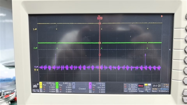

    客户 通过使用 GPIO 添加代码来指示状态、 CH1 为 PSR.BO 值、CH2 为 CCCR.INIT 值、而 CH3 为 CCCR.INIT CLEAR 函数操作。
    根据波形、CH1 显示 2.8ms 后总线关闭恢复、CH2 显示 INIT 跟随总线关闭状态立即、但 CH3 未发生 INIT 清除操作、您认为这是否是正常行为?  产生该波形的原因是什么?

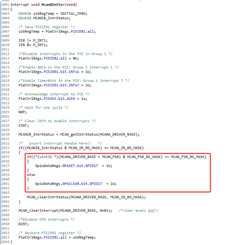

    好的、在这种情况下使用总线关闭位的方式实际上并不是总线关闭条件处理程序、而是用作将 GPIO 引脚滴答为指示器的条件、不会出现任何错误。  在检查 IF 语句是否存在总线关闭条件并驱动 GPIO 引脚后、MCAN_clearIntrStatus (MCANA_DRIVER_BASE、 MCAN_IR_BO_MASK) 清除总线关闭标志、因此 SW 会将其解释为总线关闭清除、然后开启总线并传输其正在发送的任何内容。  然后、它立即检测到由于 TEC 计数器尚未清零、因此再次设置总线关闭状态。
    处理总线关闭情况的正确方法是使中断处理程序关闭总线。  在中断处理程序中、设置 CCCR.INIT 以复位 CAN 模块。  这将停止任何正在进行的传输。  此外、CCCR.INIT 还将清除 TEC 和其他错误计数器、然后将初始化 CAN 模块、等待 129 个总线空闲周期、然后恢复任何中断的传输。

    我们执行如下更多测试、CH1 监测中断中的 PSR.BO 状态、 CH3 监测中断中的 CCCR.INIT 状态。  CH2 在 200us 计时器中断中监测 CCCR.INIT 状态。
    从波形可以看出、CH3 与要再次设置 CH1 相同、然后在最后 3ms 后清除、但 CH2 无法捕获 INIT 设置时刻、在设置之后似乎 INIT 应非常快速地清除。  我们无法理解 init 的原因和原因、您能帮助我们理解吗?

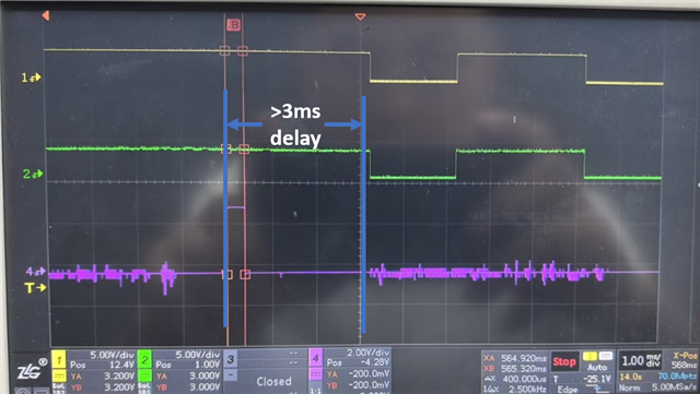

    我使用客户的其中一个快照注释定时任务+计数器例程的异步性质、以监控并从总线关闭中恢复。  可以清楚地看到、调用 MCANConfiguration 后、将 INIT 位清除需要超过 3ms、如蓝色标记所示。
    若要使此方案正常工作、一旦设置 CCCR.INIT、就应立即清除 INIT 位、而不是在 3ms 后生效。  这会使函数 HandleBusoffFastSlowRecovery() 中的内部计数器混乱、因为这是每 1ms 调用一次的。  应对总线关闭位进行轮询、以确保清除该位后才能正常工作。  请参阅随附的片段。  我在第 55 行添加了一个 while 循环。

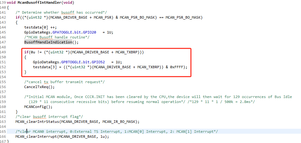

    客户通过以下代码中断更新总线关闭处理程序、您能否帮助审核是否正确?
    他们将在第一次 MCAN 中断后立即调用函数来清除总线关闭状态、 还可以处理传输并 在中断中检查 TXBRP 是否清除、但是即使不开始新的传输、有时 MCAN 将在大约 3~4ms 后再次进入总线关闭中断。
    我们是否可以再次与您确认是否 仅在设置了 TXBAR 的情况下才会发生新的传输? 总线关闭应该只发生传输失败?
    您好、Terry、
    总线关闭恢复的正确顺序是首先清除 CCCR.INIT、通过 TXBCR 寄存器取消待处理传输、然后确认/清除中断和标志。  不要运行整个 MCANConfig 函数、而是尝试通过仅运行 CCCR.INIT CLEAR 语句替换该语句、然后在 CCCR.INIT CLEAR 语句后立即使用 TXBCR 执行传输取消。
