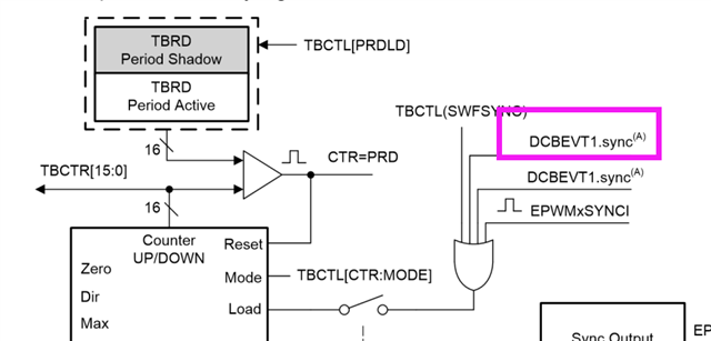

您好、专家、不同的 F28P65 器件是否可以通过 MCAN 实现 PWM 载波同步? 最好是基于硬件的载波同步。
我注意到 MCAN 中的 MCAN_FEVT 信号可以连接到 pwmxbar。 但是、没有关于 MCAN_FEVT 信号的更详细说明。 此外、TI 是否有任何使用 CAN 实现 PWM 载波同步的演示?

    您好、
     表 22-3. TRM 中的 ePWM 同步选择列出了可用于 ePWM 计数器同步输入的所有源。
    MCAN 不是 PWM 载波同步的有效源事件。

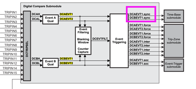

    大家好、在手册中、MCAN_FEVT 可以连接到 PWMXBAR、然后连接到 DC 的同步、最后连接到 TB 的同步。
    因此、我想知道如何生成 MCAN_FEVT~
    感谢您对请求的澄清以及您想了解如何生成 MCAN_FEVT。
    将转移回 MCAN 专家
    您好:
    如原答复所述。  MCAN_FEVT 信号是一个过滤器事件、当在 RX 缓冲器中接收到的 CAN 消息具有与配置的接受滤波器值相匹配的 filterID 时、可能会触发该事件。
    SFID2[8:6]位字段用于控制是否在过滤器匹配时生成 FEVT[2:0]事件。
