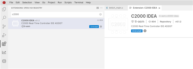

    感谢您的参考、下面是我正在使用的 CCS 和扩展的当前版本。

    我当前使用的是创意扩展 v0.1.2、可从 CCS 扩展视图中下载。

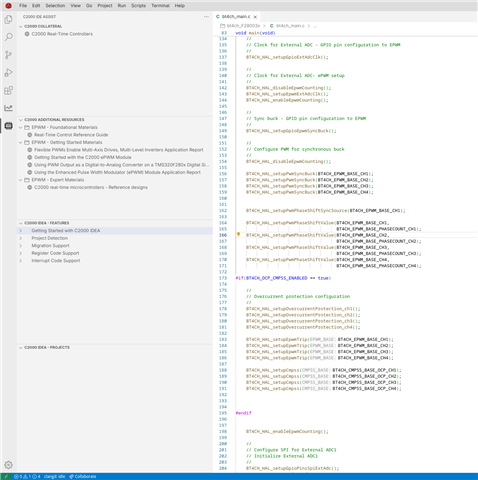

    下面是扩展面板的屏幕截图、其中包含上一个打开的项目中的文件。 由于“C2000 其他资源“部分会根据上下文进行更新、该扩展似乎已部分正常工作。
    对于操作系统,我也在使用 Linux, Fedora 42 是具体的。 图中提到、以防恰好是特定于操作系统的情况。
