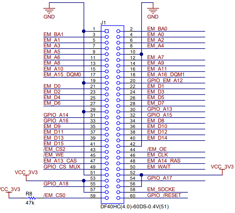

大家好、我正在探索向 F28379D 芯片添加更多 RAM 的选项。
目前、芯片有 1024KB 闪存和 204KB RAM。 如果我的代码增加或我希望以更快的采样时间(更快的执行周期)运行它、我将需要更多的 RAM 存储器。 是否可以添加更多 RAM(例如 IS61WV5128BLL-10TL)、以及如何将其连接到 F28379D?

    我还在您共享的 PDF(附录 C)中的~\C2000Ware_4_02_00_00\boards\TIDesigns\F28379D_EMIF_DC\Altium.zip 中找到了一个 TI 示例
    PDF 中提到了通过 60 引脚连接器连接时、此设计可使用 TMDSCNCD28379D。 您能否说明这个引脚连接到了哪些引脚? 不幸的是、我无法确定这一点。 TMDSCNCD28379D 上有三个部分、每个部分具有 60 个信号。
    这张图片展示了用于 SRAM 卡的 60 引脚连接器。 它如何连接到 TMDSCNCD28379D?

    您好、
    根据控制卡 (TMDSCNCD28379D R1.3) 的原理图、用于连接外部存储器(SDRAM、SRAM 等)的连接器为 J9。 F28379D 有两个 EMIF。 EMIF1 映射到 J1 180 引脚接头、EMIF2 信号映射到 J9 连接器。
    扩展坞没有用于 SDRAM/SRAM 的专用接头。 您必须将 180-HSEC 上的 EMIF1 信号手动连接到内存适配器板。

    您好、
    EMIF1 地址信号 A12 及更高版本不能路由到 60 引脚存储器连接器。 如果要访问更高的存储器地址(大容量存储器)、则需要连接地址信号 (A12、A13...) 存储器板。
    •J2-1 (GPIO_EM_A12) 和 J2-2 (EM_A12) 以实现 GPIO 控制的低电平、或
    •J2-2 (EM_A12) 和 J2-3 (GND) 以实现静态低电平
    以上说明仅适用于 TI 内存适配器卡。
    在 TI 内存适配器卡上、A12 会路由到同步存储器 (SDRAM) 和异步存储器 (SRAM)。 J2-1 的 GPIO_EM_A12 映射到 MCU GPIO_119。 如果 J2-2 连接了 J2-1、则必须在软件中手动切换 GPIO_119 以访问更高的地址。 如果 J2-2 连接到 J2-3(低电平)、则访问更高的地址将被忽略。
