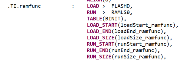

但是、尝试编译我的函数时、链接器会询问我符号 RamfuncsLoadStart、...
为什么 BINT 表是不够的?
此外、如果我要求 SysConfig 使 cmd 文件生成这个符号、我会看到生成的符号不正确:

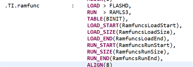

因此、我必须自行要求正确的符号:
为什么 SysConfig 无法生成正确的符号?

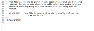

    此调用可能是链接器抱怨的原因 — 它要求在链接器命令文件中定义这些符号。 memcpy
    如果您使用的是 SysConfig、请检查该.genlibs文件。 --define=CMDTOOL传递后、#ifndef CMDTOOL会跳过该块、而memcpy不执行、这意味着不需要这些符号。

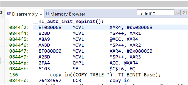

    等待您的消息、我进行了一些测试:
    1) 解析器似乎无法识别符号 CMDTOOL、但它确实存在
    我在 去汇编代码中进行了检查:不调用 device_int () 函数中的 memcpy
    2) 在闪存中编写的代码被复制到内存中的 main () 函数之前,当然要归功于 BINT 表

    用户必须定义正确的符号,因为由 sysconfig 定义的符号(由 cmd 文件,实际上是由 sysconfig 生成的)不是好的: loadStart_ramfunc 而不是 RamfuncsLoadStart 等...
    编辑:实际上 不调用 InitSysCtrl()、而是定义 jsut、它使用必须定义的符号。 因此、我们对符号进行定义是为了使编译正常。 我必须说、我不知道为什么我的工程中包含 F2837xD/sysctrl.c(我刚刚从 TI 示例开始)

    我已经完成了工程、但我看到您的 syscfg 文件中添加了 cmd 选项、那么您是否使用该工具或外部工具生成的 cmd 文件?
    如果您使用的是扩展、请从 syscfg 中禁用 cmd 选项。 如果启用 cmd 选项、则 会定义 CMDTOOL 宏、进而跳过执行 memcpy 函数。
