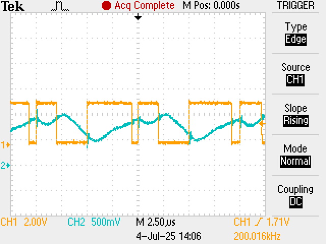

您好 TI 支持团队:
我正在使用提供的 TI-BOOST-BUCKCONV 示例来处理升压转换器的 PCMC。 我将 dacrefpu 更改为 0.2、一切看起来都很好。
当 TBPRD = 0 时、EPWM8A 会在脉冲上生成、当达到 IL_AMPS_pu = DAC 基准 (0.2) 时、EPWM8A 会关断、我会在示波器上看到与 iL 相关的良好波形。
dacrefpu 大于 0.3 时出现问题。 在同一开关周期中比较事件关断后、我会看到第二个导通脉冲。 从下面可以看到。
我看到、移除 EPWM8A 导通脉冲后、电感器电流 iL 上会出现一些尖峰。 但只能在 TBPRD = 0 时生成下一个接通脉冲。 我们在示波器上看到的第二个脉冲看起来是由于 iL 上的这个尖峰而发生的、这种尖峰不应该发生
请建议我如何解决此问题。

    您好、Nagella、
    dactrefpu 设置为 0.2 时、您能否提供电感器电流的示波器波形以便我可以进行比较?
    我想在您的定制电路板上、您是否对电流检测输入进行任何滤波、这会导致从 MCU 端读取电流出现一定的延迟? 正如您提到的、电流应在关断期间下降。 我可以看到、从 ePWM 周期开始(TBPRD = 0 时)到电感电流开始上升、存在相当大的延迟
    由于您似乎已经更改了原始参考设计的引脚多路复用、您能否再次检查从 CMPSS 到 EPWMXBAR 到 EPWM 的信号路径是否都针对您的硬件正确配置了?
    彼得
    您好、Peter、
    感谢您的答复。 附件是 dacrefpu 为 0.2 时 iL 高侧的波形。 在晚上上升和 iL 上升之间有一定的延迟,我不知道如何解决它,因为它是硬件相关的。 没有输入滤波器、但 IN+/-路径中具有 0r 电阻、并且有用于所需带宽的 150R 和 220pF 输出 RC 滤波器。
    当我将斜坡发生器的 RAMPDECVAL 从 7 增加到 26 时、问题得到解决、这使斜率更陡。 但延迟是我需要解决的另一个问题。 INA240A2 是具有 R002 检测电阻的检测放大器

    我看到数据表  INA186A3 具有非常低的带宽。 通常、右拇指法则是在这种情况下使用开关频率的传感器 BW 10x。
    此外、由于我们直接使用电感器电流信号作为比较器的输入、而不提供给 ADC、因此我们不需要使电感器电流形状平滑的激进滤波器。 因此、减小滤波器值以保持电感器电流波形的形状。
    此外、以下波形显示了次谐波振荡、每当转换器的有效占空比> 0.5 时、这是一种常见现象。 因此、我们将斜坡添加到提供给内部电流环路的电流基准(由 DAC 实现)中。 您可以尝试增加此 DAC 基准的斜率。

    感谢您的答复。 我正在使用 INA240A2 进行电感器电流检测、而我有波形表示相对于低侧 MOSFET 的 PWM 脉冲的电感器电流。
    而且、我减小了滤波器、并且电感器电流从 PWM 脉冲开始、偏移没有变化。
    考虑 200kHz 的频率、我担心该 INA240A2 仍然无法正常工作。 我可以看到它的 BW、如下所示、其中显示了运算放大器将如何响应正弦信号。 尝试放大的信号是三角形信号、它包含多个正弦频率、这些频率是开关频率的整数倍。 考虑到适当的经验法则、您需要为此应用至少具有 2MHz + BW OPAMP (10x 200kZ)。 我们在 TIDM-DC-DC-BUCK 中使用了 44MHz OPAMP。
    由于电流分流器与电感器串联、因此您要测量浮动差分电压。 其 CMRR 可能足以满足电机应用的要求、但不适用于高频降压转换器。 您可以在此图中查看开关频率所在的位置、了解共模电压将被抑制的程度。
    另外、我从您的帖子中看到、随着斜率的增加、您已经解决了增大斜率时的问题、其中较低的斜率可能会导致次谐波振荡。
    希望这对您有所帮助。 如果您在修复上述项目后遇到任何特定问题、请告知我们。

    感谢您的澄清。 我更清楚地知道需要注意哪些规格。 我最初选取了带有 250MHz Gain BW 的 OPA354、但我在采样的电感器电流中看到了 PWM 开关谐波。 因此、我选择了具有 PWM 抑制功能的 INA240、从而实现了干净的电流检测、我认为这种检测效果很好。 但是、有一个您提到的低带宽偏移。 如果我返回到运算放大器、恐怕会在电流检测电路上看到 PWM 开关尖峰。 我尝试了 OPOA353 与 44Mhz 带宽。 如果您认为它可以提供干净的电流检测、那么我会先尝试一下。
    使用 OPA354 (250MHz BW) 和 INA240A2 (400kHz BW) 时、CMRR 看起来几乎相同、在 OPA353 (44Mhz BW) 上的选择较少、即在 BUCKCONV 设计中使用 60dB。
    Mohan、
    减小 OPAMP 带宽以消除电流尖峰是不好的做法。 可以使用 R-C 滤波器来减少这些尖峰。 我们在代码中演示了消隐窗口功能、可屏蔽开关事件期间的这些异常尖峰并避免虚假周期跳闸。 您可以启用或编辑它。 此外、请尝试使用不同的斜率值、看看是否可以解决次谐波振荡。
