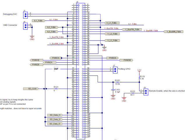

您好团队:
我 是否可以将 TMDSCNCD28P55X 用于 TIEVM-VIENNARECT?
如果没有、您能向我推荐任何与 TIEVM-VIENNARCT 兼容且支持 TI Edge AI Studio 的 MCU 控制卡吗?
Kee Kuhara.
    您好团队:
    有人能帮我吗?
    Kee Kuhara.
    Kei、
    是的、您可以使用 TMDSCNCD28P55X。
    您还可以通过 查看以下位置的参考设计原理图中的信号和外设要求来确认这一点
    C:\ti\c2000\C2000 Ware_Digital DesignOutputs\Power_SDK_5_04_00_00\solutions\tidm_1000\hardware\MCU011A\DesignOutputs\Schematics.
    请注意、固件未移植到  TMDSCNCD28P55X、此器件上没有用于电流检测的 Σ — Δ 调制器。 S/D 检测电流 对于控制是可选的。 您可以使用来自电流传感器的 Lx_Fdbk 模拟信号进行控制。
    Sumit
