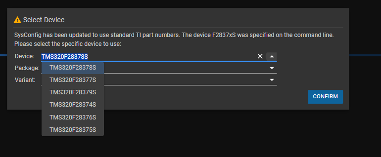

    按照建议导入、如下所示。
    并打开“freertos_ex_c28x_led_blinky_syscfg.syscfg",“,</s>、
    将“器件“更改为“TMS32F28377S"</s>“
    点击“Confirm",“,</s>、
    则 CCS 已失效。
    请帮帮我。
    、则 CCS 已失效。

    我重现了这个问题。 我为此提交了一张票。 跟踪链接: https://sir.ext.ti.com/jira/browse/EXT_EP-12822
    我注意到在打开文件后更改器件时会出现挂起。 如果在打开*。syscfig 文件时首次提示更改器件、则会显示以下文件:
