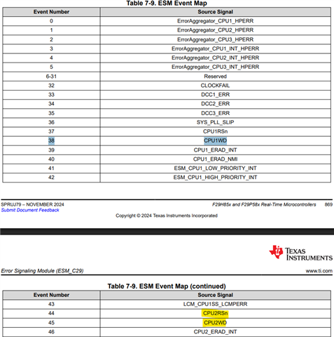

我的问题专门涉及多核系统的内核 2 或内核 3 上的看门狗计时器实现以及  本主题中讨论的问题
在多核系统中实现 WDT 是否需要额外的代码来确保内核 2 /内核 3 上的系统复位将从 MAIN 区域重新启动执行?
如果我要在  内核 2 或内核 3 中的 WDT 超时时执行系统复位、 是否需要利用 ESM 或 IPC 与 CPU1 通信以执行系统复位?
    您好、
    是、如果发生 CPU2 或 CPU3 WDRSn、则 ESM 中的错误事件。
    CPU2RSn、CPU3RSn、CPU2WD 和 CPU3WD 在 ESM 中被捕获为错误事件。
    CPU2WD/CPU3WD 会导致相应的内核复位。 当发生可用于从 ESM 本身创建 XRSn 的内核复位时、会捕获 ESM 错误事件。
