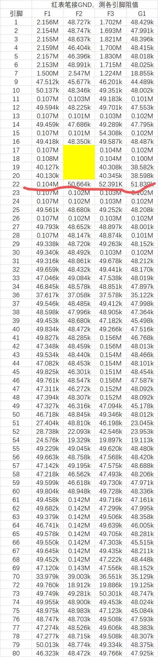

客户报告、在其生产线中、某些 F1 F2 和 F3 器件无法正确下载程序、G1 是正常器件、他们测量下面的引脚电阻
问题是:
我知道大多数 ESD 问题都会导致短路问题、但不会导致开路问题、但根据客户反馈、故障器件引脚电阻器比正常值大:
  • 对于 F2、他们会发现引脚 17 引脚 22 接地电阻非常大、看起来这些引脚与 GND 完全断开。
  • 对于 F1 引脚 22、它比正常值大 2 倍。
如何理解此问题?

    编程失败时客户看到什么错误?
    这些引脚上是否有任何上拉/下拉电阻?
    如果客户可以验证这些行为是否违反了某些数据表规范、则应提交这些行为以供故障分析。

    客户使用自己的闪存编程器、因此问题报告不是 XDS 站、2 个失败的 PC 报告“无法编程“ 1 个失败的 PC 报告“JTAG 锁定“。
    硬件设计与数据表 JTAG 参考设计相同。
    他们使用第三方供应商对 3 个故障设备执行 X 射线、因为“F2"设备“设备的接合线正常、没有损坏、但引脚 17 至引脚 20 的电阻异常。
    您是否建议客户需要为这些故障设备提交 FAR?

    我将需要检查这是否足以证明有理由返回。

    您好 Joe、
    您能否提交这些商品以供退货?
    Ben Collier
    嗨、Ben
    谢谢、我们会针对客户故障分析使用相应的 TSR。
