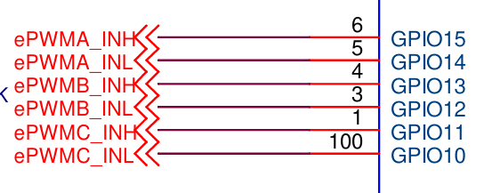

我正在处理的  “single_axis_servo_drive_fcl_QEP_f28p65x"</s>“  工程。
在最初进行评估时、我选择了 Launch-XL-F28P65X LaunchPad、并使用了具有 169 引脚的 NMR 封装。 对于定制电路板 、我们采用了 TMS320F28P659DK8-Q1、它是 100 引脚型号 (PZP)。
现在、根据 我的理解、如果配置相同、两个控制器的 PWM 输出必须相同。 在这里、我们得到的输出完全相反。
因此、我仅实现了具有 50%占空比的 PWM 配置、以便在两个具有相同配置的硬件上进行测试。
这是 PWM 的配置。
我使用的是加/减计数器、TBCTR==TBPRD 时的中断、
在向上计数期间、当 TBCTR =CMPA 时、输出引脚变为低电平、在 TBCTR =CMPA 时、输出引脚变为高电平。

以下是 来自同一配置下两个控制器的探测输出。 黄色
在这里、黄色是占空比为 50%的 EPWMxA、粉色是 GPIO 引脚每 TBCTR=TBPRD 变为高电平、此处的 TBPRD 为 2500。(硬编码用于测试)
从逻辑上讲、定制电路板输出是我想的正确输出。
是否缺少任何配置?
谢谢。此致
Raghu。

    如果两个电路板对 ePWM 使用相同的时钟配置 (200MHz)、并且两个电路板上都使用相同的 ePWM 配置、则两个 ePWM 输出应该相同。 (例如,如果 GPIO 切换设置为周期,则两个周期应该相同)
    什么是生成 GPIO 切换? 它与 ePWM 是同步还是异步? 是否确定要在电路板之间探测您配置的 PWM 的相同输出引脚? 在第二个屏幕截图中、似乎 LaunchPad 的 GPIO 正在开启周期、而对于定制电路板、GPIO 在发生零事件时切换。 您能否再次确认这些设置?
    Ryan Ma

    是的、它们都处于加/减计数器模式。 我猜当外设的配置相同时、与它们相关的所有内容都是相同的。 现在、我只关注一个 PWM。 因此没有相移。 仅监控一个 PWM 输出。
    探针在 MCU 上的引脚编号
    100PZP — 引脚 6 (GPIO15) - PWM8A
    NMR — 接头 J4(引脚 7 GPIO14)- PWM8A、还尝试使用 J8(引脚 5 GPIO99)- PWM8A
    以下是运行时寄存器的快照。
    其余寄存器也相同。

    如果 LaunchPad 和定制电路板上的代码相同、则硬件之间必须存在差异。 两者的原理图是否存在差异?
    您能否在定制电路板上运行软件时切换 GPIO 时设置断点、看看这实际上是否在周期中发生? 在 GPIO 的上升沿设置触发器、并验证是否符合预期的 PWM 输出。
    您好、Ryan、
    唯一的区别是封装。 我们使用 100 引脚型号。 以下是 PWM 使用的 GPIO 引脚
    我们已经验证了输出。
    今天、我禁用了 EPWMxB 上的输出、仅在 EPWMxA 上启用。 但我在控制器引脚(引脚 5 - gpio14)上的 EPWMxB 上获得输出
     然后我禁用了 EPWMxA 上的输出并启用了 EPWMxB、我在控制器引脚上得到 EPWMxA 上的输出(引脚 6 - GPIO 15)
    Raghu
    尊敬的 Raghu:
    禁用输出意味着什么? 您是说您没有将 GPIO14 配置为 PWM 输出吗?
    可能是交换了 GPIO 配置、这是如何实现的?
    Ryan Ma
    您好、Ryan、
    我的意思是禁用特定输出 EPWMxA/xB 配置为不提供输出。
    一次只配置一个 GPIO。
    尊敬的 Raghu:
    那是奇怪的。  如果您已禁用 ePWMxA 的动作限定器、则不应在 ePWMxA 的输出端看到任何内容。
    如果仍在 ePWMxA 上看到输出、则该输出必须来自 ePWMxB。 您能否确保 DBCTL 中的 OUTSWAP 寄存器配置正确?
    您可以发送死区寄存器设置吗?
    Ryan Ma
    Ryan、
    我想我已经分享了寄存器设置值。 IM 共享下面的 DBCTL 寄存器。
    我认为、如果定制板和 LaunchPad 的配置相同、则寄存器组值也将相同。 fyi、除了 GPIO 编号外、我不做任何更改。
    Raghu。
    尊敬的 Raghu:
    如果您更改了 GPIO 编号、那么我假定问题出在哪里。
    您提到如果您禁用了 ePWMA 的动作限定符、您仍然在 ePWMA 上看到输出。
    GPIO15 ->不输出 ePWMA、它应输出 ePWM8B
    GPIO12 ->不输出 EPWMB、应该输出 EPWM7A
    请仔细检查您的原理图、好像是标记问题。
    Ryan Ma
    您好、Ryan、
    我认为这总结了我们的问题。我们会更仔细地研究它,然后回来。 再次感谢您的耐心。
