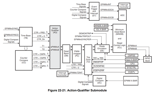

您好、
建议将 F28P65x 用于 “e2e.ti.com/.../tms320f28069-multi-duty-pwm-pulse-through-single-gpio"中“中提到的 PWM 模式。 显示在下面以供参考。
但是、在阅读 TRM (www.ti.com/.../spruiz1b.pdf) 时、我注意到 CMPC 和 CMPD 不会通过 ePWM 模块(随附的图像)。 因此、我认为它无法持续复制我希望用于 SPWM 的波形。 我是否正确或缺少某些内容? 尤其是 5 类 PWM 器件、我找不到。 这种 5 类是否需要将 4 个比较器与 ePWM 模块配合使用?
    来源、
    此器件具有 5 类 ePWM、您可以使用 XCMP 功能、在此类应用中最多具有 8 个 XCMP。 您可以参阅 C2000ware 示例、如以下位置所示:
    Sumit
