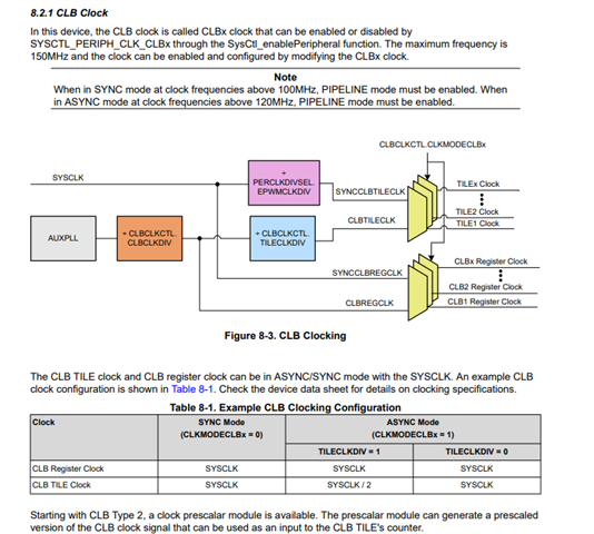

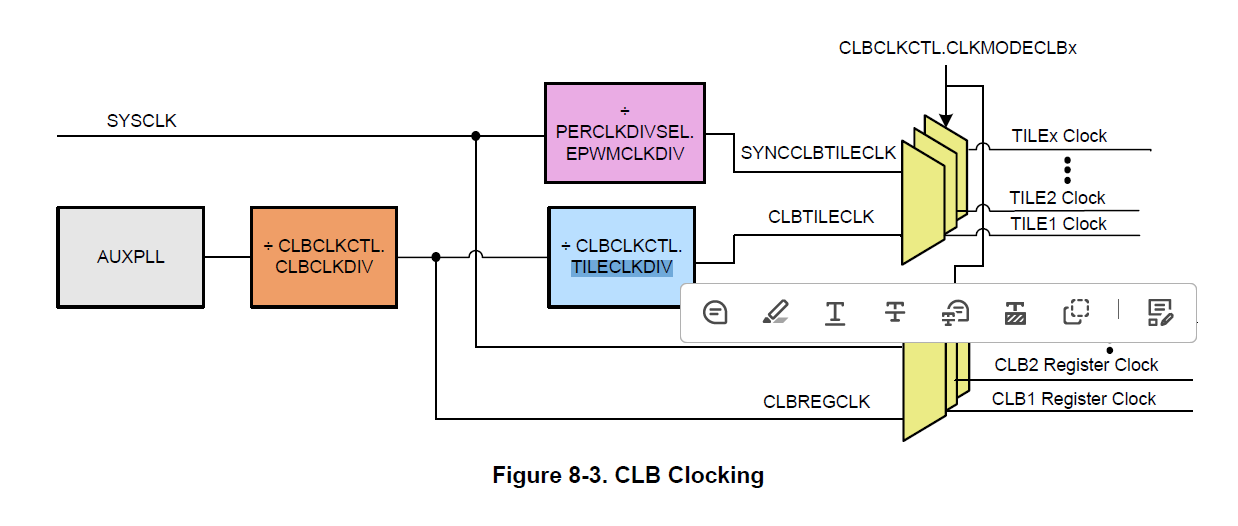

1. CLBCLKCTL.TILECLKDIV 在哪里? 本参考手册仅在 CLBCLKCTL 寄存器中有 CLKMODECLB。 但是、参考手册的图 8.3 对该寄存器进行了标记。
2.参考手册图 8.3 中的 CLBTile 时钟和 CLB 寄存器时钟是否要求最大频率不超过 150MHz? 还是仅 CLBTile 需要不超过 150MHz? 当我将 CLB 时钟设置为同步时、是否还需要将 EPWMCLK/SYSCLK 设置为不超过 150MHz?
3.在 CLB 时钟的同步模式下、EPWMCLK 或 SYSCLK 是同步? 参考手册的图 8.3 指出它已与 SYSCLK 同步。

    尊敬的 Julia:
    回复您的原始帖子:
    1.这些位字段被错误地从 F28P65x TRM 中隐藏。 您是否可以使用 SysCtl_setCLBClk driverlib 函数根据需要配置这些位。
    2.数据表中应列出 CLB 寄存器和逻辑块时钟的最大时钟、如果您找不到它、请告诉我。
    3.如果选择了同步时钟、CLB 逻辑块和寄存器时钟将与 EPWM 时钟同步。
    在回应你的第二个帖子:
    1.除非特别需要使用不同的时钟频率、否则 CLB 时钟应始终设置为同步模式(例如,如果使用 CLB 模拟通信外设、则将 CLB 与通信外设时钟同步)
    2.我认为最大 CLB 时钟为 150Mhz、因此您将无法使用 200MHz 的 EPWMCLK 并在同步模式下运行 CLB。 相反、您需要为 CLB 使用异步时钟、或者如果您的 CLB 配置可以接受、则两者都使用 100Mhz 时钟。

    尊敬的 Julia:
    对延迟的响应表示歉意、此信息实际上在 TRM 中、而不是数据表中。 对错误信息的道歉:
    由于最大 CLB 时钟为 150MHz、SYSCLK 为 200MHz、因此您需要使用 EPWMCLKDIV 设置为/2 的同步模式或 TILECLKDIV = 1 的异步模式。
