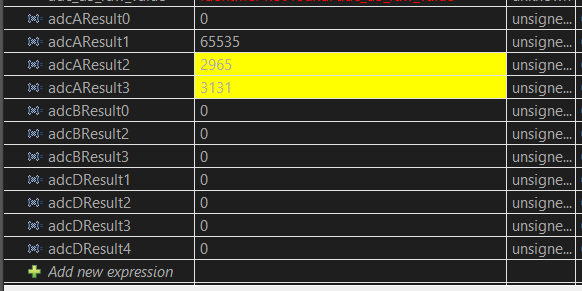

我们 目前正在测试 TMS320F28388D 的内部 ADC
在测试过程中、我们发现了一个与相关的问题  ADC 串扰  当同时测量多个 ADC 通道时。
观察结果:
测试设置:  启用 ADCA2 和 ADCA3 通道以读取 ADC 原始值。
在 A2 上施加电压时、会发现 A3 上出现意外的电压。  例如、向 A2 施加 3.3V 电压会导致 A3 上出现~0.6V 至 1.2V 之间的可变电压。  反向情况下也会发生同样的情况:向 A3 施加电压会在 A2 上产生一个读数。 所有 ADC 基底 (A、B、C、D) 都存在此问题
以下是对 ADC 串扰问题的一些观察结果:
1.在下面的屏幕截图中、我们已经给 ADCA1 通道提供了电压 (ADC 原始值 65535)、我们将在 ADCA2 和 ADCA3 通道上获得不必要的 ADC 原始值。
该串扰不会影响其他 ADC 基址 (B、C 和 D)、仅影响 ADC 基址 A
2.现在我们已经为 ADCB0 提供了电压、我们在 ADCB2 和 ADCB3 上得到了不必要的 ADC 原始值。
该串扰不会 影响其他 ADC 基址 (A、C 和 D)、仅影响 ADC 基址 B
3.现在我们已经为 ADCD2 提供了电压,我们将在 ADCD3 和 ADCD4 上得到不必要的 ADC 原始值。
该串扰不影响其他 ADC 基址 (A、B 和 C) 、仅影响 ADC 基址 D
请分享此问题的解决方案。
提前感谢。
Praveen

    ADC 通道共用一个采样保持 (S/H) 电路。 如果输入阻抗较高或采样窗口太短、则通道可能在转换之前无法完全稳定。 因此、结果可能受前一个通道电压的影响、尤其是在电流通道未驱动或悬空时。 这称为“存储器串扰“。
    以下是 需要检查的应用手册:
    缓解 ADC 存储器串扰的方法(修订版 A)
