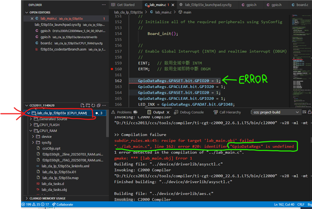

    我有问题。 我的实验室工程在 LAUNCHXL F28P55X 电路板上出现构建错误。
    该工程在以下位置:\ti\c2000\C2000Ware_5_05_00_00\training\device\f28p55x\system_design\lab_systemdesign
    图片显示错误显示:
    “../lab_main.c",“,第、第 162 行:错误#20:标识符“GpioDataRegs"未“未定义
    这意味着编译器无法找到 GpioDataRegs。
    您能帮我定义一下吗?
    非常感谢!
    您好:
    这是因为您需要在示例中包含器件头文件 (f28p55x_device.h)。 此外、您还需要在编译器包含选项中包含“${C2000WARE_ROOT}/device_support/f28p55x/headers/include“。 在此示例中、正在使用库文件、因此您只需使用  “GPIO_writePin (20、1);“和“STATUS = GPIO_readPin (20);“进行写入/读取。

    但我想使用 GpioDataRegs.GPASSET.bit.GPIO20 = 1;
    当我使用 GpioDataRegs.GPASSET.bit.GPIO20 = 1 时、汇编代码非常小。 意味着速度更快。 如果我使用 GPIO_writePin (20、1);、汇编代码会很大。

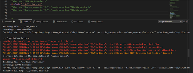

    我的项目仍有错误。 GpioDataRegs 未定义。

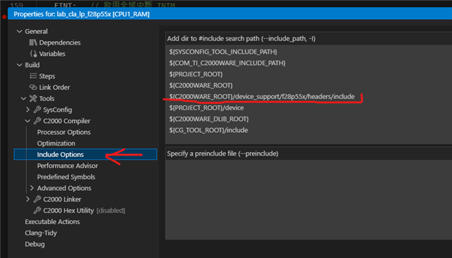

    我在 include 选项中放入了 device_support/f28p55x/headers/include。
    此外、我添加了#include “f28p55x_device.h"</s>“
    您能帮我修复未定义的 GpioDataRegs 吗?
    感谢你的帮助。
    您好 Ming、
    您之前提到的“\ti\c2000\C2000Ware_5_05_00_00\training\devices\f28p55x\system_design\lab_systemdesign"工程“工程在您尝试添加位字段支持时使用了驱动程序库、这会导致此处出现编译器问题。
    实际上、F28P55x 器件支持两种类型的开发软件:驱动程序库 API 和位域结构。  每款产品都有各自的优势、并在同一 用户应用程序中实现在一起兼容。
    组合位域和 driverlib 支持时、请在 名为“_dual_headers"的“的工程属性中添加一个预定义符号。 这是为了避免出现冲突定义(在枚举 /结构体/宏中)、这些定义在位字段和 driverlib 头文件中共用完全相同的名称。
    当您尝试在基于驱动程序库的工程之上添加位字段支持时:
    1.将以下 include 目录路径添加到项目中:
    device_support\f28p55x\headers\include
    2.在工程主源文件中包含以下头文件:
    device_support\f28p55x\headers\include\f28p55x_device.h
    3.将 f28p55x_globalvariabledefs.c 文件添加或链接到工程。 文件位置:
    device_support\f28p55x\headers\source
    4.将 f28p55x_Headers_nonBIOS.cmd 文件添加或链接到工程。 文件位置:
    device_support\f28p55x\headers\cmd
    如果这样可以解决问题、请告诉我。
    Masoud
    您好 、Masoud、
    我将 f28p55x_Headers_nonbios.cmd 和 f28p55x_globalvariabledefs.c 文件复制到工程中。
    谢谢、问题已解决。
