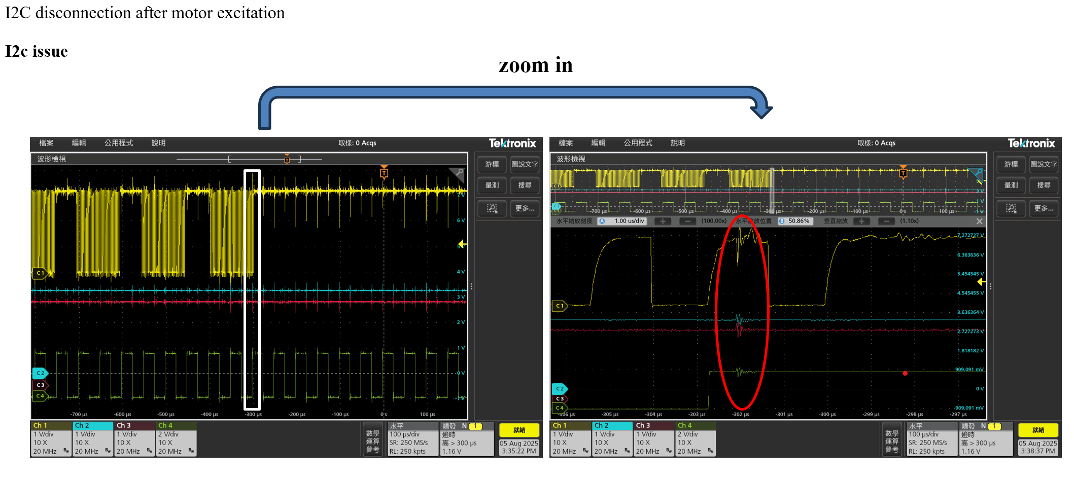

这里、我们使用 DRV8353RH EVM + LAUNCHXL-28069M 作为电机驱动器

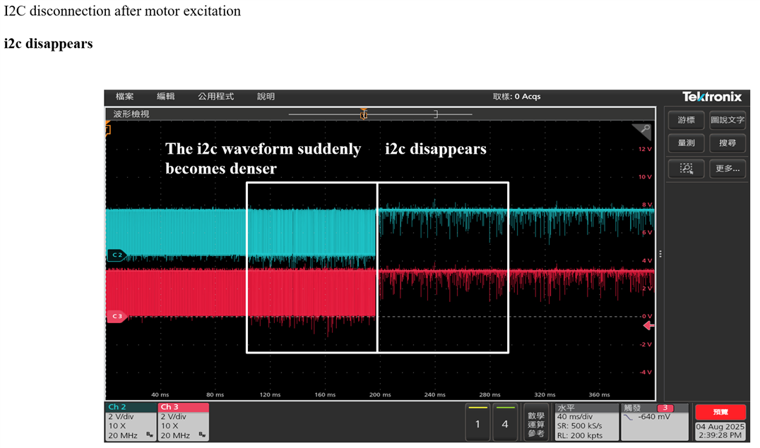

激励后、FOC 控制开始。 ToF 传感器断开连接。
在末端之前、示波器上的 CLK 上会有一个噪声
有什么解决方案吗? 如何安装过滤器?
使用 400k Hz I2C 通信。

    您使用的电机的电压是多少?您提供的直流电源是多少? 似乎存在过多的噪声、从而导致 I2C 出现问题。
    使用了哪些上拉电阻器?
    您使用的是软件中的内部时钟还是外部时钟配置?

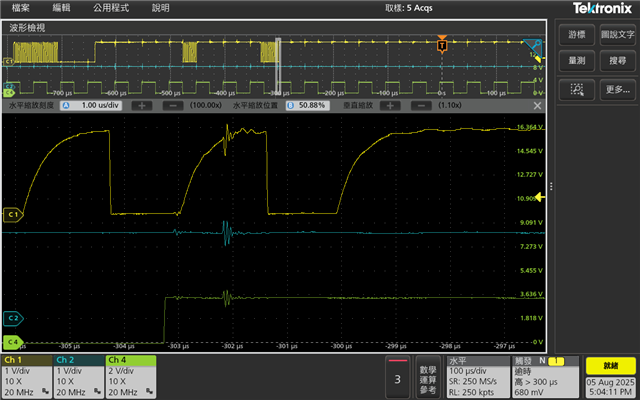

    ToF 传感器 EVM 带有两个 2.2kΩ 上拉电阻器且没有电容器。 为了抑制噪声、我使用 0.82kΩ 和 360pF 电容器修改了电阻器。但似乎没有任何影响。 I2C 仍将崩溃。
    我正在使用内部时钟。
    这是修改后的波形
    振幅似乎变小了、但仍会触发 i2c 的异常状态
    6 个开关接通时、似乎会出现此噪音。

    利用穿孔位置连接外部振荡器可能会有所帮助、看起来会有很多开关噪声影响 I2C 通信。 我想知道与使用 INTOSC 相比、更精确的时钟输入是否有助于保留 I2C 通信。 根据所提供的图、这无疑是一个噪声/开关噪声问题

    我看不到您提到的参考资料。 但在任何情况下、我们使用这些板进行 I2C 通信、我都没有看到在运行电机时 I2C 通信会断开连接。  DRV8353RH EVM + LAUNCHXL-28069M 是一种较旧的组合、我们有更新的 LaunchPad、可能提供更高的性能。
    您是否可以尝试重新强制 I2C 通信、以便在电机启动后使其恢复? 或者即使在电机运行期间它也会继续断开连接?
