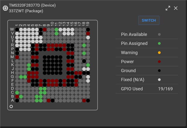

    进行了概括。 颜色编码表示绿色被分配、灰色被固定。 在分配后、PIN 是否应该将颜色更改为绿色?
    例如、 U2 和 T2 已分配、但仍为灰色。
    您好:
    选择使用的针脚后、如果出现错误、它们应该变为绿色或黄色。

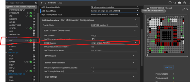

    “Analog PinMux“选项卡在哪里?
    它位于 ADC INIT 部分:
    Masoud
    我似乎没有这个选择。 这是 SysConfig 的较新版本吗?
    这是唯一可以看到引脚分配信息的位置。 然后显示为灰色。 它在选择 ADC 通道时被选中。
    这一切都在寄存器 PIE 处理程序之后的 ADC INIT 中进行。
    Masoud
    Register PIE Interrupt Handler 是“ADC Init“选项卡中的最后一个选项卡。

    但我仍然看不到模拟 PinMux 线路。 我甚至在 SysConfig 中将该工程的 SysConfig 文件作为独立软件(在 CCS 之外)打开。 模拟 PinMux 仍然不存在:
    是否有迁移过程可使该选项可用、或者这是否是特定于器件的设置?
    尊敬的 Ehsan:
    我刚刚下载了相同的版本、以便能够在我这边重新创建问题。 在您所选的器件中、ADC 引脚仅为模拟引脚、没有数字 GPIO 多路复用器位置。 在 SysConfig 的封装/PinMux 视图中、这些引脚即使在使用时也可能保持灰色、具体取决于您要查看的是电路板与器件视图还是确切的 SysConfig 版本。 该 UI 仅存在于 SysConfig 中具有单独模拟引脚多路复用模块的系列中。
