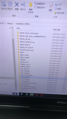

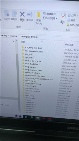

特别是上面图片中的第三个,我不明白它的含义。
第三种类型似乎也涉及 PWM。  您知道为什么 ADC 和 PWM 是相关的、以及如何将它们一起使用吗?
    如果没有测试说明、请共享 DSP280x 入门指南中的一个片段:
    在第三项测试中、PWM 用于定义 ADC 的采样频率。  希望这澄清了您的问题。

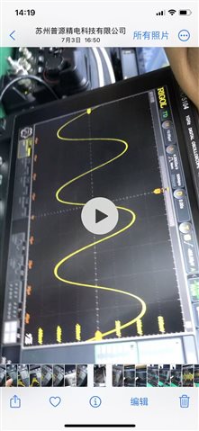

    如何使用 F2809 芯片的 AD 测量正弦波或两个有效电压值的振幅
    使用示波器观察 Ad 通道的输入信号时、看起来像这样:所有信号都是正电压、没有负电压
    请告诉我客户是谁?
    ADC 将模拟电压转换为介于 0 到 4095 之间的数字值。  请查看 TMS320x280x 2801x、2804x 模数转换器 (ADC) 模块参考指南(修订版 D) 、了解如何将记录的数字值转换回模拟电压。
