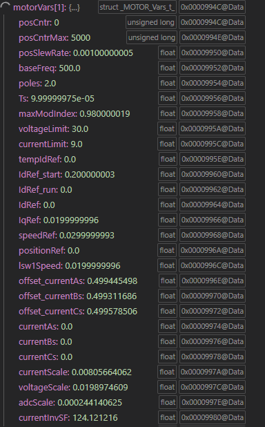

    我再次经历了所有构建、我观察到我的电机[1].speed.speed 不符合我给出的 speedref、
    这些是我给出的初始 Vqtesting 0.05 和 speedref 0.03 值、但 2 件事我没有在 DAC 引脚处得到任何图、我用 usinf 70 和 30 引脚在我的 launchxl-F280049c Launchpad 上进行观察、这些是我正在观察的变量。

    这些是调试期间的观察变量状态
    我的当前作为 B cs 值甚至没有变化,我没有更改代码中关于当前的任何内容。
    这是一个视频、介绍了速度如何在正负之间波动、而不是达到 Speed Ref、尽管电机沿逆时针方向平稳旋转、但我使用的是 24V FAULHABER MAXON BLDC 电机 1 极对、因此我将用户文件中的电机变量以及编码器线更改为 4096、将电气频率从 250 更改为 500、因为我的电机额定速度为 34900rpm。

    与构建 2 中一样、我们也使用 Clarke 和 Park 模块、即使我在逆向 Park 模块中给出 vdtesting=0、我也会显示我的 id Current > Iq Current、我认为这就是电机发热的原因。

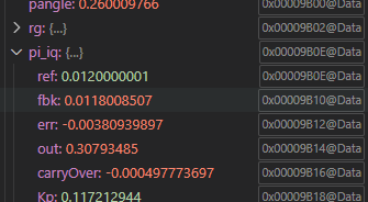

    更新问题几乎已解决、我附上了构建级别 2 以及级别 3 的结果、请验证并帮助我解决一些疑问->我使用的是低电感高速电机、我应该以 50kHz 的 PWM 频率运行、但代码库支持高达 30kHz 的频率、为了以 50kHz 的频率运行、我需要更改哪些参数。
    以下是构建级别 2 的结果。
    以下是构建级别 3 的结果、符合预期
    motorVars[1].ptrfcl->pi_iq.fbk 遵循   motorVars[1].ptrfcl->pi_iq.ref、当我更改了 motorVars[0].idref_run 时、motorVars[0].pi_id.ref 遵循该函数、与 motorVars[0].Iqref 相同、它遵循预期。
    但我有一些问题、构建 3 的目的是什么?代码将保留它在此构建中为电流环路计算的 Kp, Ki 值、或者每个后续构建中、我们将一次又一次地计算电流环路的 KP ki 值、或者我们必须观察 KP、ki 值、并将其手动存储在那里、以便进一步构建? 我给出 iqref 0.02 tripflag DMC 时出现的第二个问题是、我用额定电压的一半来操作电机、还是需要在构建级别 2 检查一些东西。
