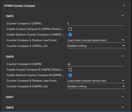

我正在尝试使用 LAUNCHXL-F280049C 为半桥生成输出。 我基本上需要生成具有 500kHz 频率、30%占空比的 EPWM_A、并生成与 EPWM_B 互补的 EPWM_B、两者之间具有 2 个时钟周期死区。
但是、我看到 PWM 的 EPWM_A 输出具有~70%的占空比、而 EPWM_B 没有输出 有人能帮我调试这个问题、看看出了什么问题吗?
我随附了 GUI 设置的屏幕截图。
    尊敬的 Sounak:
    如前所述、该问题是由于 LaunchPad 上确定了 GPIO 范围所致。
    PWM 配置正确。
