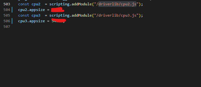

    为了添加某种上下文、这是一个多核工程、除系统级工程外、所有其他内核都将其显示为所选 SDK。
    此外、观察到所有 SysConfig 文件都不会在 CCS 的 SysConfig 编辑器中打开。 我必须在文本编辑器中打开。
    我在尝试打开 SysConfig 文件时遇到此错误:
    我有 SDK 版本 1.1.0.0 和 1.2.1.0
    在 1.1.0.0 文件夹中、我可以看到 C:\ti\f29h85x-sdk_1_01_00_00\source\driverlib\.meta 中的 CPU2.js 文件
    在 1.2.1.0 文件夹中、我在 C:\ti\f29h85x-sdk_1_02_01_00\source\driverlib\.meta 中看不到该文件
    我不确定 1.2.1.0 中是否缺少这些文件、或者是否应该使用其他文件。

    尊敬的 Mrinali:
    现在、能否删除导致 SysConfig 文件无法打开的那些行或将其注释掉?
    const CPU2=scripting.AddModule();
    constcpu3=scripting.AddModule();
    您是否能够打开 SysConfig?
    Ryan Ma
    尊敬的 Mrinali:
    我们已在版本 1.02.00.00 中删除了 CPU2.js 和 CPU3.js、您可以参阅多核空示例 projectspec 和 syscfg 文件以供参考。
