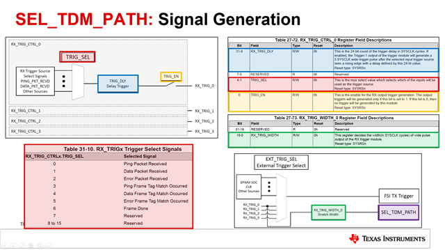

尊敬的 TI 团队:
我找不到 FSI 多节点应用节点中提到的 FSI 硬件控制方法的 CLB 配置文件。 在本例中、应  通过 FSI 连接多个节点、并且在 CPU 上的延迟和开销最少。 因此、 如果帧类型为 ping 或标签上没有匹配项的用户帧、则希望 CLB 将帧转发到下一个节点。
Reza.

    是的、我检查了这些内容、据我所见、他们配置 CLB 以将 FSI 与 PWM 同步、我找不到进行硬件控制的版本。 我需要在执行硬件控制和总线仲裁的应用节点中引用的配置文件。 因此、为 FSI 使用 CLB、需要 CLB 逻辑来决定 何时将 TX 和 RX 短接以转发帧、以及何时断开该帧、因为节点本身需要发送一些内容。

    在 F28P65x 器件中、我们没有 CLB 控制 SEL_TDM_PATH 的选项。 它可以由 FSI RX 触发器进行控制。 TRIG_WIDTH0 应基于特定用例的最大 PKT 尺寸配置进行配置。
    Kevin
