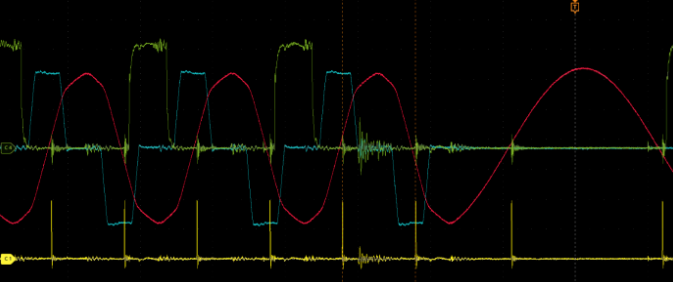

我们最近在使用 EPWM 和 XBAR Out5 时遇到了脉冲事件、当将它用作 EPWM5 和 EPWM6 的同步源时、我们发现同步偶尔会失败。
配置如下:
1) CLB 输入从 CMPSS 接收输出、并使用输入边沿滤波器生成边沿事件(宽度为一个 120M CLK 的脉冲事件)。 CLB 通过 CLB OUTPUTXBAR 将此事件输出到 GPIO30 和 GPIO31。
2) 配置 INPUTXBAR 以将 GPIO30 用作 XBAR_Input5、将 GPIO31 用作 XBAR_Input6;
3) 将 EPWM5 的 SYNCI 设置为 XBAR Out5、将 EPWM6 的 SYNCI 设置为 XBAR out6;
4) GPIO30 和 GPIO31 的外部电路保持悬空。
我们发现、采用此配置时、无法保证 EPWM5 完全同步(同步后,计数器复位为 0)。
在下图中、绿色波形是 EPWM5 的直接输出、黄色信号为 GPIO30 和 GPIO31、其中 GPIO30 直接同步 EPWM5 以生成复位事件。
但是、波形偶尔会显示同步故障、导致脉冲丢失。 这种异常仅偶尔出现。
客户担心该问题是由脉冲过短引起的、但我检查了 TRM、然后该事件是由边沿触发的。 我还让客户将 GPIO30 和 GPIO31 配置为 6 个样片、但问题仍然存在。
我们恳请您确认以下几点:
1.通过这种配置、使用单 CLK 脉冲事件作为 SYNCI 是否可靠?  如果不可靠、SYNCI 所需的最小脉冲宽度是多少?
 2.如果脉冲时间不影响 ePWM 同步、可能是什么原因导致此问题?

    Julia、
    为什么 CMPSS 跳闸没有直接连接到 ePWM 并通过 CLB?
    Sumit
