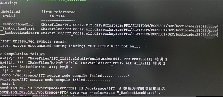

我的客户需要在 Linux 中开发工程、因此他们下载了 Linux CCS、但编译器报告了以下问题、CMD 中找不到多个变量
但该工程可以在 Windows 环境中正确编译。
您可以帮助检查窗口和 Linux 系统 CCS 之间的差异、以及如何解决该问题吗?
Joe

    您好、Ki
    这些变量在 cmd 文件中调用:

    我假设 CMD 指的是 Windows 命令行解释器
    我的道歉。 我感到困惑。 出于某种原因,我想到了“CMD"Windows 命令行“ 命令行解释器。 您指的是链接器 cmd 文件。
    我会将此主题提交给编译器专家进行进一步分析。
    我的第一个猜测是该部分 跳动 为空。  请 附加 链接器映射文件。  因此论坛将接受它、添加文件扩展名 .txt 反馈回路。
    所有文件中的符号名称必须完全相同、否则不起作用。  我看到的拼写不同 _RambootLoadStart 。

    您好、George
    这些符号是客户定义的符号、感谢您的支持。
