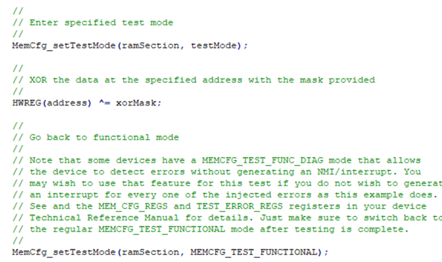

    您能否确认以这种方式使用 DINT /EINT 可以解决我的问题?
    DINT;
    testRAMLogic (MEMCFG_sect_m0、MEMCFG_TEST_WRITE_ECC、(uint32_t)&m0Data、(RAM_ECC_SINGLE_BIT << IDX);
    EINT;
    如果问题确实是由该功能期间的中断引起的、这可能会解决该问题。 更具体地说、这 3 条线路需要在测试模式下不间断地执行、而无需访问存储器。
    corrErrorISR 不会执行、直到 M0 RAM 重新处于功能模式并且已读回注入的错误、因此应该可以正常工作。
    当您为 ECC 错误获得不正确的地址时、您能否将这些地址与映射文件进行比较、看看它们是否与特定变量的位置相匹配? 它们是否都在为.data 保留的区域内? 这可能会帮助您确定是否存在导致该问题的中断。

    我今天对 RAM 测试模式进行了一些实验、想和大家分享我观察到的一些可能对调试有所帮助的内容。
    正如我在调用中提到的、从存储器读取数据时会发生错误检测。 不过、我发现、如果您在测试模式处于活动状态时执行读取、则不会执行检测、无论是否注入了错误、似乎都不会产生错误。 直到 RAM 恢复“功能“模式后、读取才会检测到注入的错误。 因此、基本上、在测试过程中单独读取 ISR 数据可能不足以导致地址错误。
    无论如何、在测试期间启用中断仍然存在其他问题。 如果在 RAM 处于测试模式时写入、则在 ISR 中写入的变量将用不匹配的 ECC 和数据(假设它们的值不断变化)写入、这会增加一个错误、您最终会在 RAM 返回功能模式后稍后读取这些变量时检测到这些错误。 这可能是您看到错误的原因、但我不知道时间轴是否一定适合您看到的特定行为、因为您说 ISR 中的读写变量是不同的。
    另一个问题是您正在读取的变量。 特别是在 ECC 测试模式期间、如果您读取该 RAM 中的变量、读取将获取 ECC 值、而不是数据值。 它可能不会导致检测到错误、但变量将包含无效数据、这可能是一个问题、具体取决于您将该变量用于的用途。

    这样我就能够读取故障的完整 RAM 地址。 我以前不清楚的是、发生故障时返回的地址发生了变化、而我预计地址应该是 ISR 中最后一个写入的地址。 但从您最后一个答案来看、我已经了解到只有在更改我在 ISR 中编写的变量的内容时、ECC 才会报告失败。
    这就解释了我看到的情况:我正在编写的变量中有 3 个包含模拟信号、因此它可以或不可以更改、具体取决于硬件。
    所以、我认为现在一切都很清楚了。
