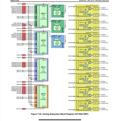

器件型号:TMS320F28388D
相关器件 (TMS320F28388D) 具有 4 个 ADC 转换器外设。  几乎所有引脚都映射到特定的转换器、例如 ADCINA0、ADCINB1、ADCIND4 等  但是、有 2 个引脚 T4 和 U4、它们没有关联的 ADC 块。  例如、T4 标记为 ADCIN14、U4 标记为 ADCIN15。  如果我要在这 2 个引脚上提供要转换的模拟信号、应使用 4 个转换器外设 (A、B、C 或 D) 中的哪一个?
    你好。 根据数据表、您可以使用具有这些引脚的任何 ADC。
    好消息,我会试一下。
