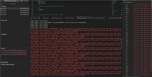

我尝试使用 SSU 配置运行工程、当我继续调试工程时、刷写过程中出现错误。
构建已成功完成、SYSCFG 文件中没有错误或警告。
当我尝试刷写“ssuIpc_ex1_basic_cpu1_cpu3_multi_c29x1"示“示例时、也会发生此错误。
    尊敬的 Mahmoud:
    此错误很可能是由于 未正确设置闪存设置来对 SECCFG 进行编程。
    要允许擦除 SECCFG 存储器、请确保选中 Flash Settings 的 NonMain Erase Settings 部分中的 Allow NonMain Flash erase before load data to Flash memory“复选框。 之后、重新刷新程序。

    尊敬的 Marlyn:
    我已允许该选项、但显示了另一个错误...
    我的最终目标是使用 ERAD 模块检测栈溢出、当我配置了 ERAD 时、它没有检测到栈溢出、也没有生成中断。
    我之前 使用 SysConfig 和 noSysConfig 按照 ERAD 示例进行栈溢出检测。
    我开始添加堆栈、但发现必须先配置 SSU。
    您推荐什么?
    尊敬的 Mahmoud:
    我想澄清您在遇到您在最新屏幕截图中显示的问题时所使用的项目。 在您尝试 针对 ERAD 用例对“ssuIpc_ex1_basic_cpu1_cpu3_multi_c29x1"示“示例或自定义软件工程进行编程时、是否发生了此情况?
    如果是您自己的软件、您能尝试使用您指出的 SSU SDK 示例吗?
    您是否能够重新连接到设备?
    器件当前位于什么 BANKMODE?
    您是否为 SSU 模式 1、SSU 模式 2 或 SSU 模式 3 配置了 SSU?
    我开始添加堆栈、但我发现必须先配置 SSU。
    您是如何添加堆栈的?
    Marlyn
    尊敬的  Marlyn:
    我的定制 软件工程中显示了这些问题、SDK 示例运行正常。
    我可以在执行下电上电后重新连接到器件、我使用 BANKMODE (2) 和 SSU 模式 1。
    我在系统安全配置中添加了通过堆栈模块的堆栈(启用 SSU 后默认生成一些堆栈)。
