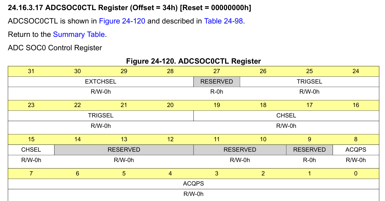

在 C2000 实时控制外设参考指南(修订版 U)中、它显示 F28P55 和 F29H85 具有相同的 ADC 包装器并使 SOC 电容器复位。
在 F28P55 RTM 中、它显示 ADCSOC0CTL 中的 SAMPCAPRESETDACABLE 位
但在 F29H85 TRM 中不存在
F29H85 中是否存在 SOC 电容器复位功能? 如果是、如何启用此功能?

    F29H85x 器件中不存在采样电容器复位特性。

    那么、它在  C2000 实时控制外设参考指南中的描述是否错误?

    是的、必须针对 F29x 器件更正了外设控制外设指南。  只有 28P55 具有电容器放电功能。
