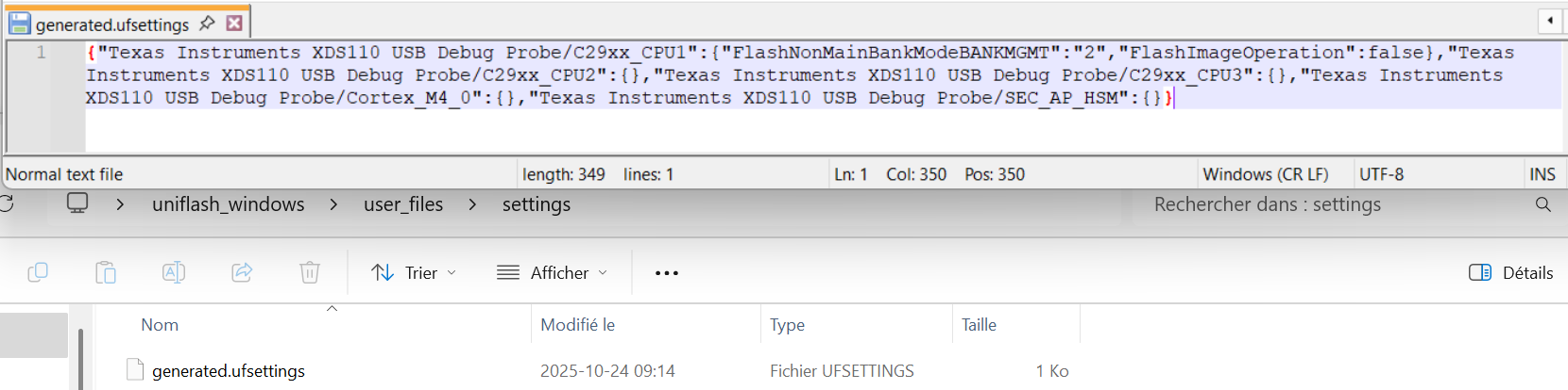

我们将重构一块电路板以使用 F29H850TU uController。 我们使用 F29H850TU 的 CPU1 和 CPU3 内核。 为了能够将代码加载到 CPU3 的闪存中、我们需要更改存储体模式。 我们使用存储体模式= 2。
使用 CCS 和 Uniflash、一切正常工作。 我们可以更改存储体模式。 我们可以加载映像并多次执行代码而不会出现任何问题。
在项目中、我们使用 Uniflash 软件生成的独立命令行来自动执行将映像加载到闪存中的操作。 加载过程由下线测试仪自动启动。 我们希望对 F29H850TU uController 保持相同的过程、因此我们需要在加载图像之前自动更改存储体模式。
在将映像加载到 EOL 之前、如何使用命令行 (DSLite) 或可以运行的 CPU1 映像 (.out) 更改存储库模式、而无需人工操作?
    您好 Claude、
    您可以使用生成的 UniFlash 包更改存储体模式、而无需人工交互、该包可以(通过 .bat  脚本)修改 为使用 DSLite 命令行来发出 Program Bank 操作。 下面是一个示例:
    set GENERATED_COMMAND=-c user_files/configs/f29h850tu9.ccxml -l user_files/settings/generated.ufsettings -s VerifyAfterProgramLoad="No verification" -e -b ProgramBANKMGMT
    注意:该器件的操作可以在闪存属性 XML 文件 (ccs2031\ccs\ccs_base\DebugServer\propertyDB\F29H85x_2304KB_FlashProperties.xml) 中找到
    此外、该器件需要具有上电复位功能、然后才能继续执行另一个编程操作(新的存储体模式在 POR 后生效)。 如果未完成、将导致对 CPU3 区域的加载失败。 因此、您可能必须在第一个命令之后运行另一个生成的命令。
