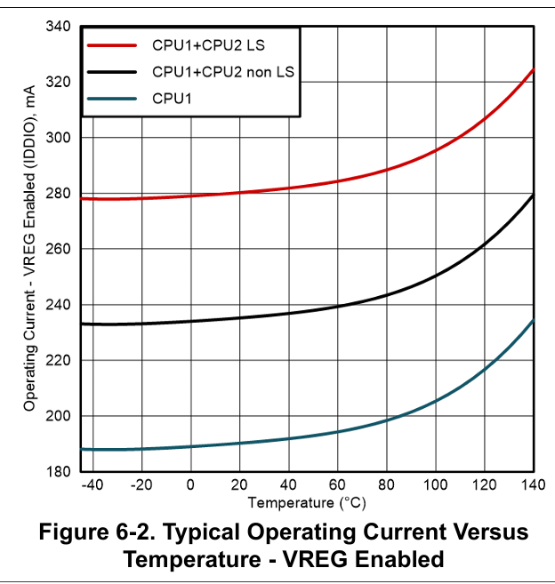

尊敬的专家:
美好的一天! 我要找客户。
我的客户使用的是 F28P65 双核器件、不带 VREG 使能锁步。
他想知道总设备的最大功耗低于 125 摄氏度。
在我们的数据表中、我们只能找到工作电流 Iddio 曲线、但它不显示 125 摄氏度下的确切数字。
您能给我一个我可以向客户展示的原始模型吗? 或者,你能给我确切的数字 Iddio 下 125 摄氏度和 IDDA 下 125 摄氏度吗?
