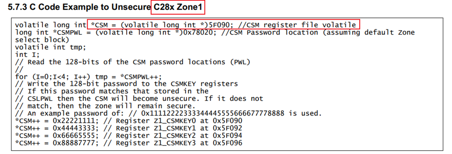

器件型号:TMS320F28P650DK
尊敬的 champs:
我向我们的客户询问这个问题。
参数
www.ti.com/.../spruiz1
5.7.3 取消 C28x Zone1 安全的 C 代码示例
0x5F090 适用于 Zone2 而不是 Zone1。
下面的代码有什么问题吗?
正确的答案是什么?
是 0x5F010 吗?
    尊敬的 Wayne:
    这在 TRM 中似乎是一个错误、从查看数据表来看、dcsm_z1_regs 存储器块从 0x5F000 开始、但 CSMKEY 寄存器的偏移地址从 0x10 开始、而不是从 0x90 开始。 0x5F010 是正确地址。
    谢谢您、
    Luke
