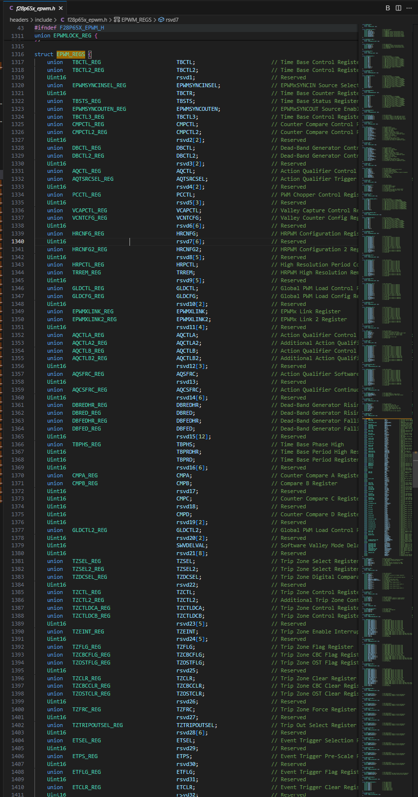

您好、专家
F28P65 的 EPWM_REG 的配置定义不包括与新 EPWM 功能(例如 miniDB)相关的寄存器、这是否缺失?
客户希望使用结构、这样他们就可以保留以前的设计。
image.png此致、
挂起
    你(们)好
    请更仔细地检查头文件
    每个寄存器都具有如下所示的结构定义。
