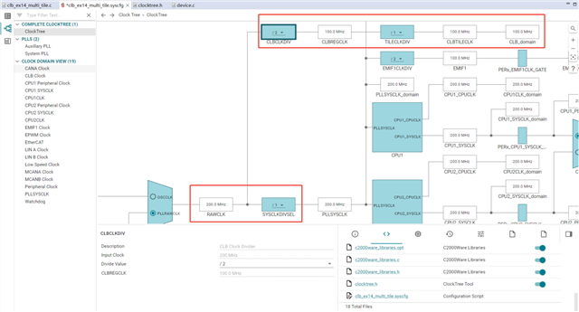

    我不知道为什么,但在我打开 28p65 示例后,它是这样的。 此外、我无法选择 AUXPLL 作为 CLB 的时钟。
    此外、我们当前的项目不使用 syscfg、因此我们无法通过这种方式实现修改。 您能否直接提供相关的寄存器配置功能(CLBCLKDIV、TILECLKDIV、并选择 AUXPLL 作为 CLB 的时钟)?

    有一些更新、请更新到 C2000WARE 6.00。 就不同的分频器而言、这不是问题、因为它们都是有效值。
    根据 我共享的屏幕截图、AUXRAWCLK  是 CLB 的默认输入源、它是 AUXPLL 系统的输出。 device.c 中有生成的代码、您可以复制到应用中。 例如:
    SysCtl_setCLBClkDivider(SYSCTL_CLBCLKOUT_DIV_2,SYSCTL_CLBTCLKOUT_DIV_1);
    有关更多详细信息、请参阅 driverlib 文件。 但是、我仍然建议至少使用 SysConfig 进行时钟配置。

    感谢您的答复。 更新到 C2000WARE 6.00 后、您可以查看它。 此外、我想知道是否有人或任何客户使用并验证了将 AUXPLL 用作 CLB 的 CLK 的方法?
    林浩南
    LIN、
    是的,这是由我们的 ClockTree 所有者验证。 您还可以对 XCLKOUT 和 CLBCLK 进行范围验证
    Aishwarya
