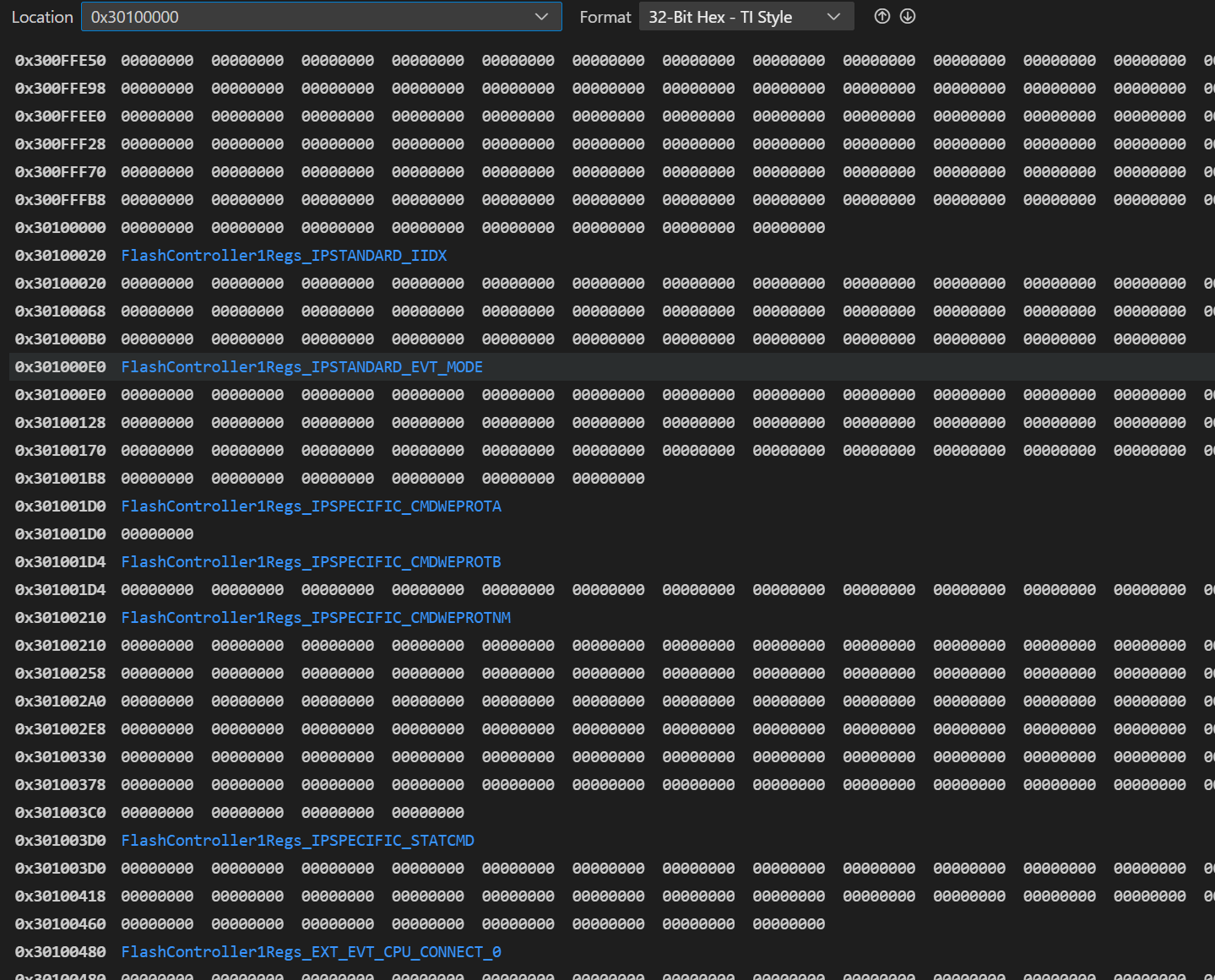

    尊敬的 Yang:
    您是否能够查看闪存/RAM 的其他区域? 您是否能够查看与 SSU 无关的寄存器? 例如、您能否显示闪存寄存器的内容(FRI_CTRL_REGS、FLASH_CMD_REGS_FLCx 等)?
    Skyler
    您好、Skyler、
    对因节假日导致的反馈延迟深表歉意。
    我无法访问任何闪存区域、但 RAM 正常。 对于  FRI_CTRL_REGS、FLASH_CMD_REGS_FLCx 等寄存器、是的、它们看起来可以在 CCS 上访问。
    由于我有多个芯片最终处于相同的条件、因此 在另一个芯片上激活 HS-SE 状态之前、获取有关哪种操作会导致这种情况的更多信息对我来说变得非常重要。
