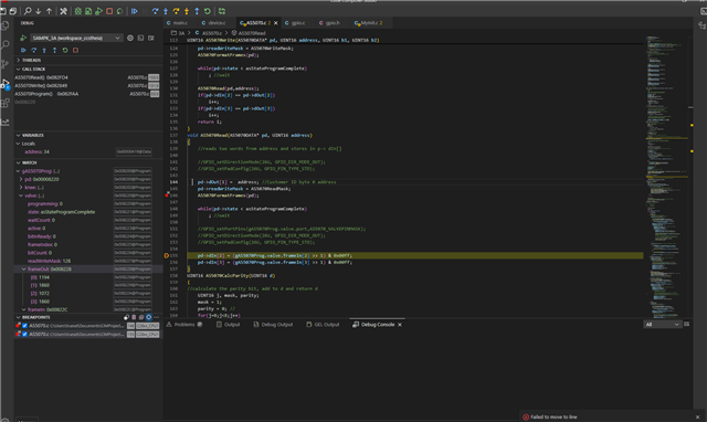

在 CCS 20 中移至行失败。  重新启动了几次、结果相同。  任何修复?

    我尝试在调试器中使用“移至行“功能、但无法正常工作。  它总是返回错误消息在图像的底部在我的前一篇文章。  这是一个自定义应用程序。

    该工程的编译器优化级别是什么? 优化可以对源代码级调试产生重大影响。 如果它已打开、请尝试将其关闭、看看这样是否有帮助。
    Ki
    它关闭了。
    您是否可以尝试禁用所有其他断点并重试?
    一回事
    e2e.ti.com/.../MoveToCursor.mp4
    我想我可以在编辑器中重现此问题。 在“拆卸“视图中、“move to line(移动到行)“是否正常工作?
    我想我可以在编辑器中重现此问题。 “移至行“在反汇编视图中是否正常工作?
    您是否也遇到“run to line“(运行到行)的相同问题? 您是否收到关于无法在行中设置断点的错误?
    Run to line 会生成“无法设置断点“错误。
    在反汇编窗口中移动到 line 并运行到 line 两个工作、而在源代码视图中指针跟随。
    跳转到光标不会在源代码窗口中执行任何操作、也不会生成错误。

    工程人员进行了检查、并将其识别为 Windows 中“移动到行“和“运行到行“的错误。 另外、“跳转到光标“未实现、实际上应该隐藏在视图中。 这些将在下一个 CCS 版本中修复。
    跟踪链接: https://sir.ext.ti.com/jira/browse/EXT_EP-12997
