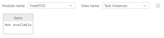

如何在使用 CCS V20.3.x 为 TMS320F2800157 调试应用时获取有关 FreeRTOS 对象的详细信息? 即使在 SysConfig 的“FreeRTOS"部分“部分中选择“Enable ROV settings“、“Runtime (RTOS) Objects“视图中也只显示非常基本的信息:
CCS V20.3 是否有任何其他扩展/插件可用于检索有关 FreeRTOS 系统运行时状态的更多详细信息?

    RTOS 视图中显示的信息会因依赖的 SDK(本例中为 C2000Ware)而异。 如果没有关联的 SDK、则只有非常基本的信息可用。 如果您引用的是 SDK、则可能是 SDK 没有这些信息。

    C2000Ware 中提供的 ROV 中提供了更多详细视图。 若要访问此 ROV 而不是默认的 CCS ROV、您可以升级到最新的 C2000Ware v6.00.01。 或者、若要使用现有的 C2000Ware (5.02+) 在 CCS 20.3 中启用该功能、您可以按照 本主题中提到的步骤操作。

    我已经安装了 C2000Ware v6.00.00。 使用您提到的线程中所述的配置文件没有解决该问题、因为此配置文件中引用的.js 文件不是 v6.00.00 的一部分。
    升级到 C2000Ware v6.00.01 最终解决了该问题。 现在、我可以在“Runtime (RTOS) Objects“视图中查看 FreeRTOS 的任务、计时器等的运行时属性。
