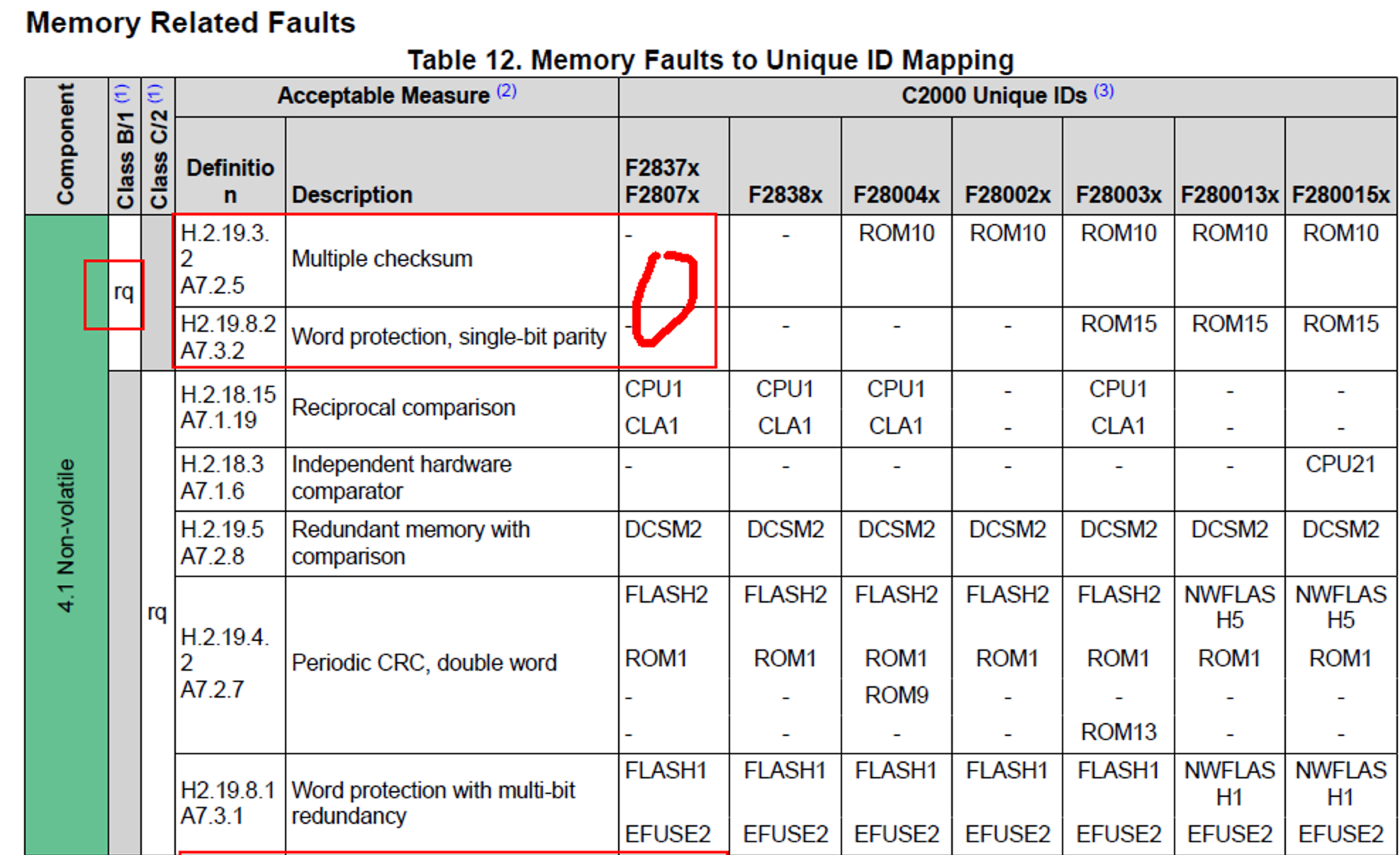

尊敬的 Champs:
我向我们的客户询问这个问题。
对于这种非易失性、应用手册中未提到 ROM10/ROM15 等安全机制。
https://www.ti.com/lit/sprt759
用户如何声明此商品?
    是否有任何更新?
    Wayne、
    由于 F2837x 没有 MPOST IP、因此不具有 ROM10。 如果客户希望进行 ROM 测试、他们可以使用 ROM1 通过 VCU 运行 ROM 内容的 CRC 校验。
    Han
