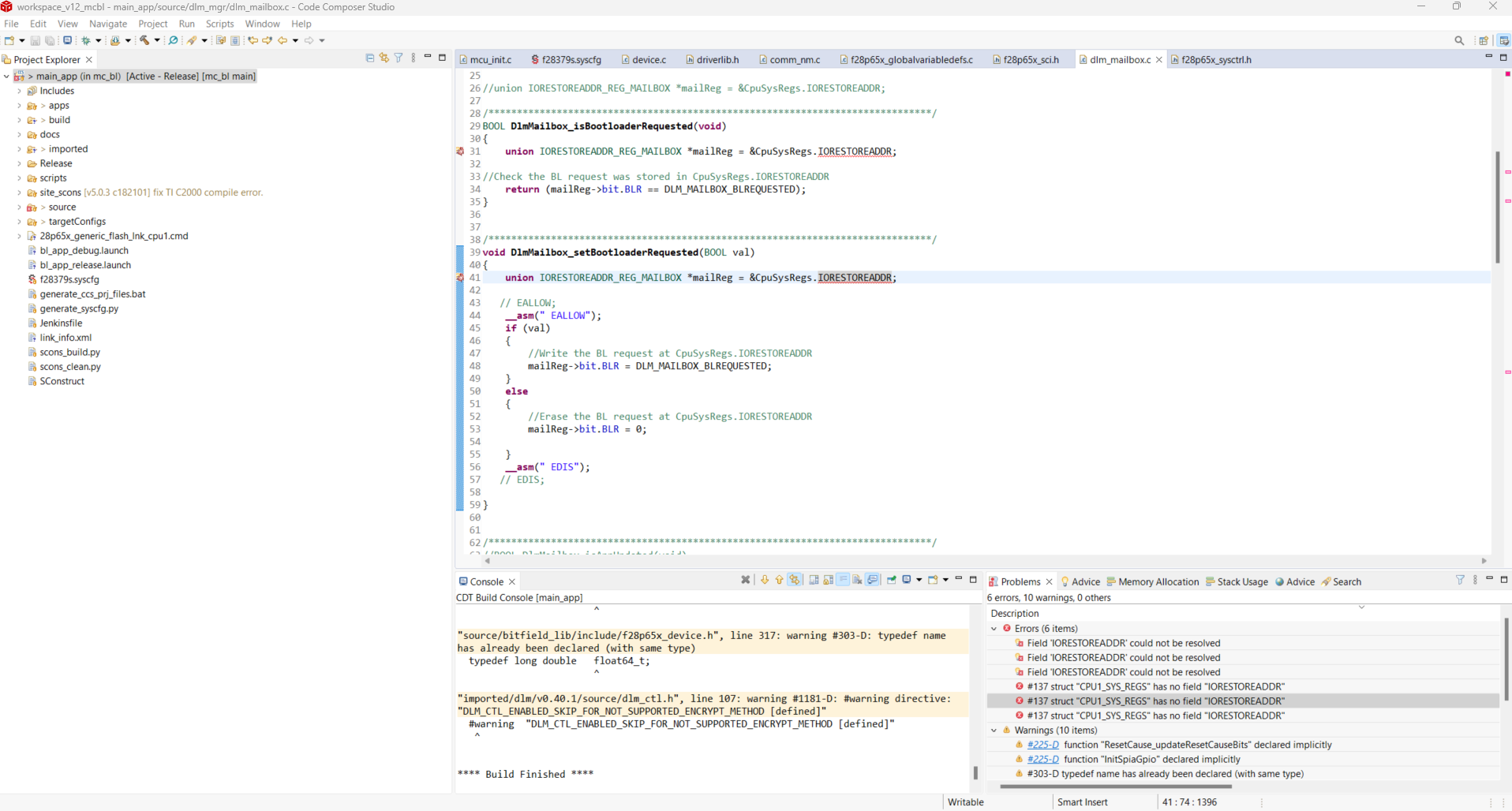

尊敬的团队:
我尝试将为 TMS320F28379S 开发的引导加载程序代码迁移到 TMS320F28p650SK6、但我遇到了以下错误。 经过调查、我发现 IORESTOREADDR 寄存器不是 TMS320F28p650SK6 中的 CpuSysRegs 的一部分。 我想了解如何继续此操作? 可用于 IORestore() 例程地址寄存器的替代功能是什么。 有关如何在此处继续进行迁移的一些指导可能会非常有帮助。
    您好:
    IORESTOREADDR  寄存器与 F2837xD 器件上的休眠 (HIB) 模式相关、 F28P65x 器件上不具备该模式。 请设备专家详细介绍一下。
    马特
    谢谢 Matt。 渴望听到专家的声音。
    Nikhil
    你好、Nikhil、
    F28P65x 上没有专用的休眠模式、因此此功能不 适用于器件。
    Allison
