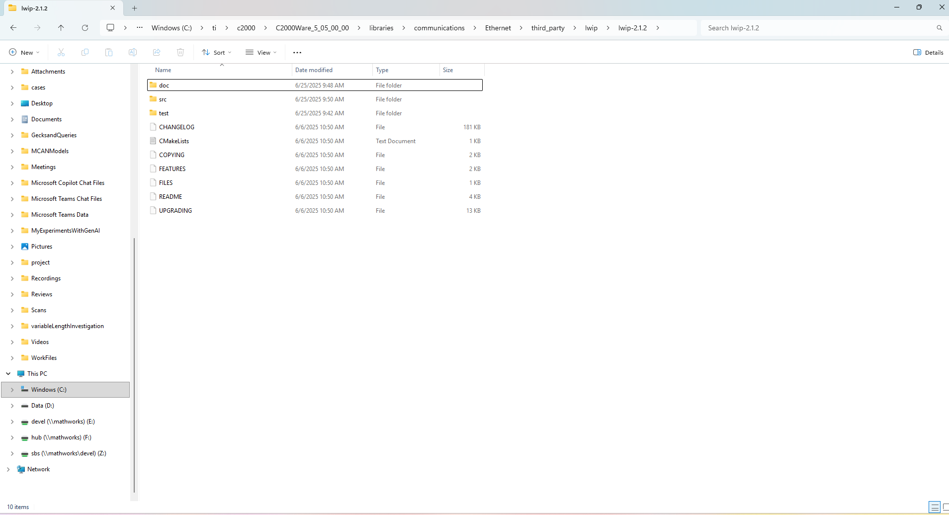

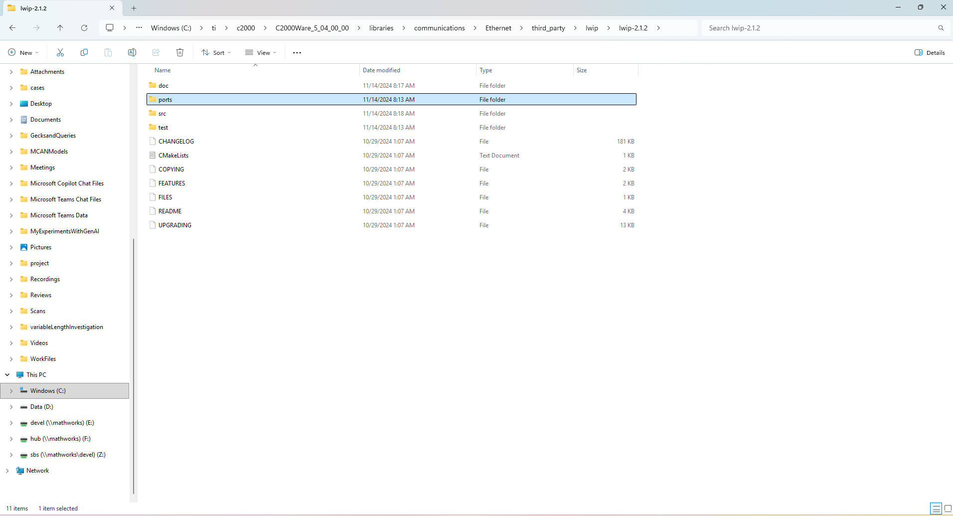

您好、
lwip 中的 ports 目录缺少 C2000ware 5_05_00 及更高版本。 是否打算这样做? 建议的工作流程/解决方法是什么? 此目录包含 arch/arch.h 中调用的 cc.h、如果缺少此目录、则会导致编译失败。
提前感谢
Ganesh
    嗨、Ganesh
    ports 文件夹已从 lwip 栈中移出、并且已 从该文件夹中移出
    C:\ti\c2000\C2000Ware_5_04_00_00\libraries\communications\Ethernet\third_party\lwip\lwip-2.1.2\port 到 C:\ti\c2000\C2000Ware_5_05_00_00\libraries\communications\Ethernet\third_party\lwip\ports
