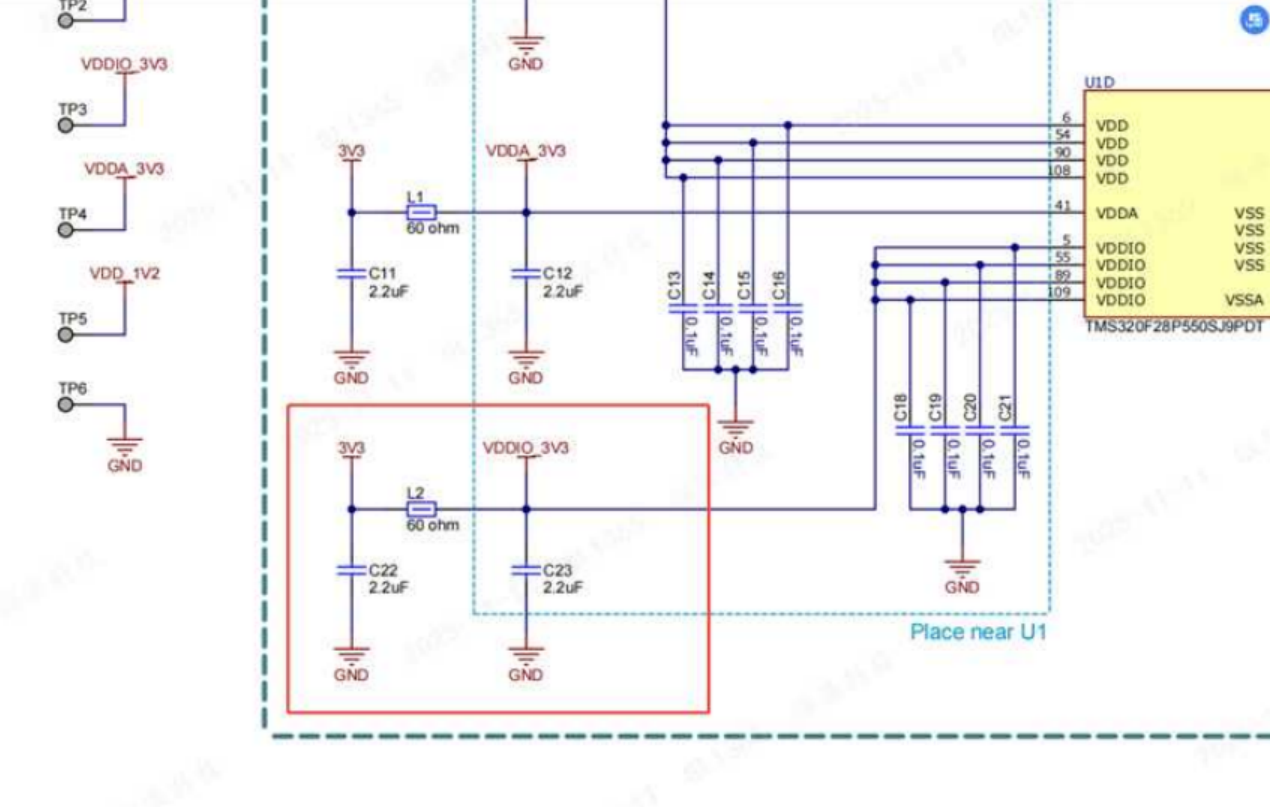

尊敬的 Champs:
现在、客户的 3.3V 设计基于我们的 LaunchPad。 有一个外部 3V3 和一个 VDDIO 3V3。
数据表中的许多引脚设计要求(例如 XRSN)都需要上拉电阻器并连接到 VDDIO。 现在、我们想知道它是否可以连接到 3.3V、而不是 VDDIO 3.3V。
您可以帮助检查一下吗? 谢谢!
Julia

    尊敬的 Julia:
    VDDIO 是滤波后的 3.3V 电源轨。 该电源轨通过一些滤波器元件、这有助于降低器件 3.3V 输入端的噪声和电压尖峰。 尤其是对于 XRSn、强烈建议使用滤波电压轨、因为这将防止由电源轨上的噪声引起的杂散器件复位。
    是否 可以忽略该建议 在很大程度上取决于客户电路板设计、3.3V 电源轨上的元件以及电源是否正确隔离
    彼得
