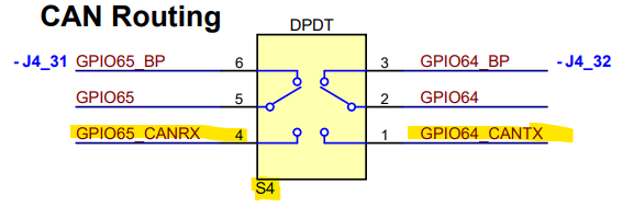

    F29x SDK 示例适用于 256 引脚 ZEX 封装。 但 LaunchPad 采用 144 引脚 RFS 封装。 在 LaunchPad 上、GPIO64 和 GPIO65 路由至 CAN 收发器。 请更新代码中用于 MCAN 的引脚。
    应正确设置 LaunchPad 上的 DIP 开关 S4、以将 GPIO64/65 用于 MCAN。
    尊敬的 Wang:
    我已经根据建议的设置、将 GPIO64 和 GPIO65 分别配置为 MCANRX 和 MCANTX。 正确设置 DIP 开关 S4、使这些引脚连接至板载 CAN 收发器。 但是、在应用配置并运行代码后、我无法使用示波器在 GPIO64 或 GPIO65 上观察到任何波形。

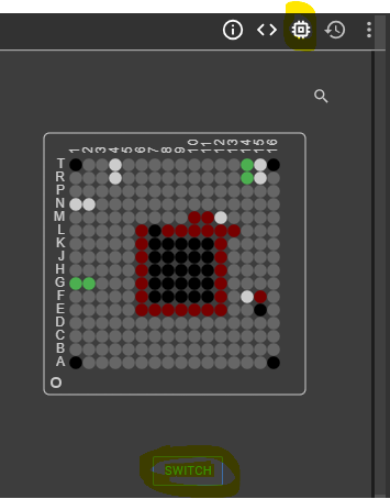

    该示例在使用 256 引脚封装的 SOM 板上进行了测试。 LaunchPad 采用 144 引脚封装。 若要在 LaunchPad 上使用此示例、您需要在 SysConfig 中进行一些更改:
    1、开关封装:256 针 ZEX 封装-> 155 针 RFS 封装
    2.更改 CAN 信号引脚多路复用:
    使用的原始引脚是 256 引脚 BGA 封装的 B11 和 B10:
    尊敬的 Wang:
    感谢您的迅速和有效的支持。 提供的帮助已成功解决我的问题。
