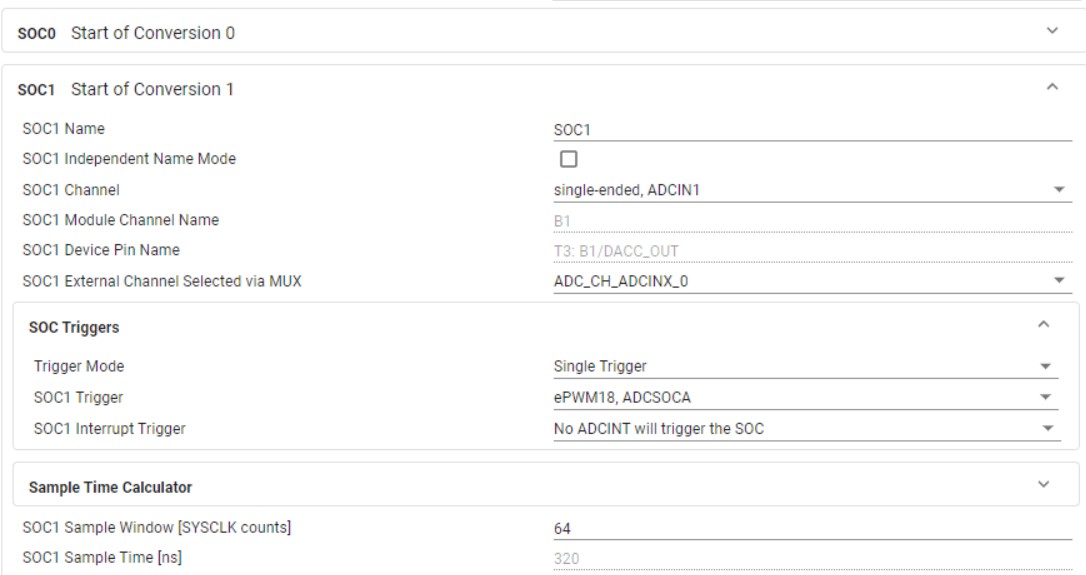

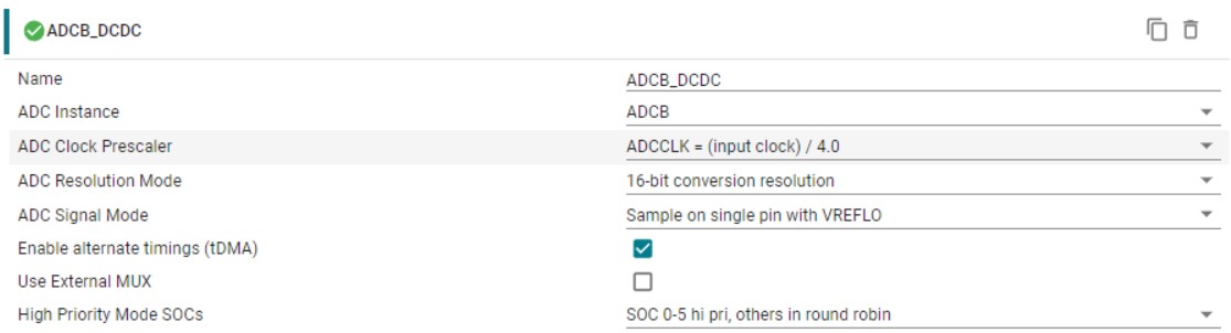

我在测试时遇到问题 ADCB 模块 TMS320f28p65 上。 以下是我的设置:
  • ADC 配置 :使用设置为 16 位分辨率 其中概述了 SysConfig
  • 触发源 : EPWM18
  • 数据传输 :使用 DMA
  • 输入信号 :恒定的直流电压,没有可观察到的噪音
  • 基准电压 :2.5V 外部电压
尽管 ADC 引脚的输入电压和 REF 电压保持稳定、但我看到大约会出现波动  300 个计数 ADC 结果中。 请您帮助我解决这个问题。

    您打算在应用中使用单通道 ADC 还是差分 ADC? 由于现在已选择差分(16 位模式)。
    我使用单端 ADC、 在哪里选择了 差分(16 位模式)ADC 通道?
    Reza,
    在您的 SYSCFG 中、请在这里选择 12 位而不是 16 位。
    希望这可以解决该问题。

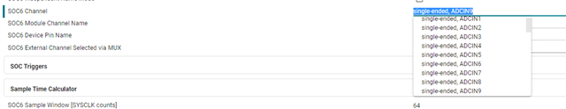

     该 16 位器件是否仅适用于差分 ADC?
    我想我们选择差分或单端位于 SOC 设置中:
    您好:
    正确、您似乎为单端通道应用了正确的配置。 使用内部 VREFHI 时是否会出现相同的问题?
