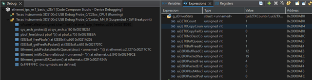

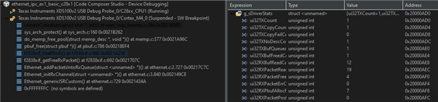

    您好、
    Gouri、感谢您调查这个问题。
    我使用 CPU1 的另一个示例 (driverlib/f2838x/example/cm/ethernet) 运行了一些测试、并使用了 ethernet_cm_config。
    行为是相同的;它在置位时仍停止。 我还注意到、在未连接网络电缆的情况下启动两个内核 (CPU1 和 CM) 时、问题不会出现。
    但是、当我在连接网络电缆的情况下启动两个内核 (CPU1 和 CM) 时、它会在置位处停止。 在调试器中执行几个“播放“操作后、它就能保持正常运行。就像我提到的、在断言处大约有六个或更多个停止。
    例如、我让应用程序运行了大约 72 小时、每 10ms 发送一次 UDP 消息、直到我手动将其关闭、它才会冻结一次。
    但当我再次启动它时、也会出现同样的行为。
    我收集了调用堆栈信息和 g_uiEnetStats 变量;我附加了它在 Assert 处停止的一些图像。
    似乎任何不稳定性(例如插入或移除网络电缆)都会导致其在断言处停止。
    您好、
    我假设即使在带缓冲器的 Rx 通道初始化之前、它也必须面对一些传入的数据包。 您能确认一下吗?
    因此、它将进入名为 RBU(接收缓冲器不可用)的状态、这将生成中断。
    当前、软件在中断发生时重新初始化 Rx 通道。 因此、在这里我们从中断上下文调用临界区、这就是现在配置 CONFIG_ASSERT 的原因。 从 C2000ware 的下一版本开始、此问题将得到解决。
    您可以在发生时尝试禁用 RBU 中断、在 Rx 任务完成一次执行后尝试启用 Re。
