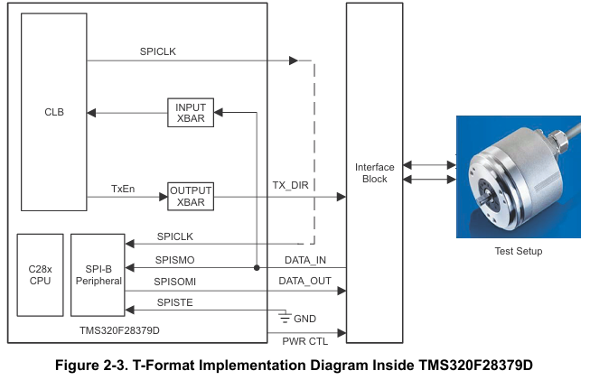

尊敬的专家:
在我们的参考设计中、CLB 用于控制一种 T-Format。
F28379 CLB 能否控制 2 T-Format?
Eric Chen
    该设计的 CLB 部分需要 1 个 CLB 逻辑块。  F2837xD 有 4 个逻辑块。 可以在具有第二个 SPI 模块的另一个逻辑块上复制设计、或者、如果系统允许、可以使用同一个 SPI 模块。
