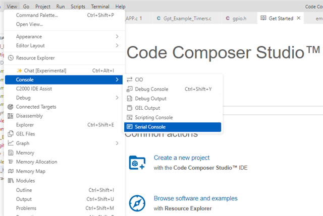

在最新版本的 Code Composer Studio 中找不到启动终端的选项。 如何对 UART 执行此操作?
    您好:
    如果您只是尝试打开串行控制台、则可以使用工具栏“View">"Console">"Serial“>"Serial Console"“ Console"来“来打开“打开串“串行控制台。
    此时、应该会打开“Serial console(串行控制台)“窗口。 右上角的最左侧按钮可用于配置 COM 端口。
    希望这对您有所帮助! 此外、还可以在线获取 CCS 用户指南。 此处引用了此信息: https://software-dl.ti.com/ccs/esd/documents/users_guide_ccs_20.0.2/ccs_ide.html?highlight=serial#view。
